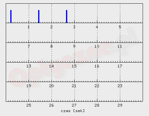

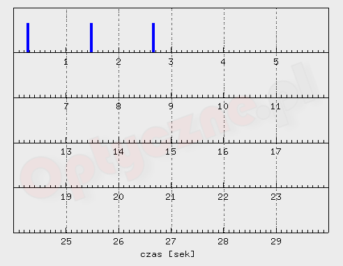

Zgodnie z naszą procedurą test szybkości zdjęć seryjnych wykonywaliśmy używając karty SD SanDisk Extreme III o pojemności 1.0 GB, przy czułości ustawionej na ISO 1600 i czasie otwarcia migawki 1/1000 sekundy. W tej konfiguracji przez 30 sekund trzymamy wciśnięty spust migawki fotografując stoper umieszczony na różnokolorowym tle. Na początek popatrzmy na wyniki pomiaru szybkości w zwykłym trybie seryjnym.
Panasonic Lumix DMC-LX5 - Użytkowanie
W przypadku robienia zdjęć seryjnych w maksymalnej rozdzielczości, nawet po obniżeniu jakości do standardowej w serii zdjęć JPEG zapisywane są jedynie 3 klatki. Potem aparat zatrzymuje się. W celu wykonania następnej serii zdjęć trzeba puścić, a potem ponownie nacisnąć spust migawki. Szybkość też nie ma nic wspólnego z deklarowaną. Zamiast 2.5 kl/s dostajemy trochę mniej niż 1 kl/s.
Następna seria, jaką postanowiliśmy tu zaprezentować złożona była ze zdjęć zapisywanych jednocześnie w formacie RAW oraz JPEG najlepszej jakości.
Jak widać rozkład czasowy jest praktycznie taki sam jak dla samych JPEG-ów o obniżonej jakości. W sumie nie bardzo wiadomo do czego miałby służyć tak zwany tryb zdjęć seryjnych.
Pozostaje nadzieja, że obiecywane parametry trybu szybkich zdjęć seryjnych będą zbliżone do rzeczywistych. Oprócz ograniczeń wspomnianych na wstępie tego podrozdziału w tym trybie użytkownik nie ma też kontroli czułości ISO oraz czasu ekspozycji.

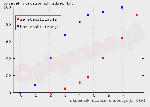

Podczas testów stabilizacji obrazu, dla kolejnych czasów ekspozycji wykonujemy dwie serie zawierające co najmniej 20 zdjęć. Jedną serię robimy z wyłączoną, a drugą z włączoną stabilizacją. Potem sprawdzamy, ile zdjęć w danej serii jest poruszonych. Otrzymane wyniki prezentujemy w formie procentowej stosunku liczby zdjęć poruszonych do całkowitej liczby zdjęć w serii. Tym razem sprawdziliśmy skuteczność stabilizacji w trybie ciągłym dla ogniskowej 90 mm. W sumie wykonaliśmy nieco ponad 400 zdjęć. Wynik przedstawiamy na rysunku poniżej.
Musimy przyznać, że wynik nas zaskoczył. Skuteczność stabilizacji dochodzi do 4 EV. Jesteśmy pod wrażeniem – po prostu „szacun”.
Jak wygląda skuteczność stabilizacji obrazu w praktyce można ocenić na podstawie umieszczonych w ostatnim rozdziale zdjęć przykładowych nr 7, 8 i 19, które zostały wykonane „z ręki”.
