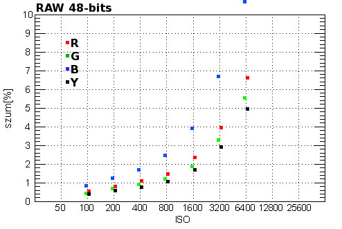

Szumy
Kiedy popatrzymy na pomiary szumu wykonane programem Imatest, zobaczymy jego dość szybki wzrost wraz z czułością. Wygląda to nawet gorzej niż podczas wizualnej oceny dokonanej w poprzednim rozdziale. Tłumaczyć może to drobna struktura szumu w Olympusie, która nie degraduje obrazu i nie jest denerwująca dla użytkownika. Taki szum dla oka nie jest uciążliwy, ale w pomiarach wychodzi na jaw. Pomiary na JPEG-ach pokazują także nieregularności w krzywej szumu. Na czułościach ISO 400 i 800 średni poziom szumu odstaje od krzywej, co sugeruje lekkie odszumianie JPEG-ów mimo wyłączonej redukcji szumu.

Porównując zdjęcia na niskich czułościach, trudno dostrzec różnice w jakości obrazu poza kolorystyką i oprócz różnicy w sile filtra AA, który powoduje, że szczegółów w E-30 jest mniej niż w E-5. Jednak przypatrując się dobrze jasnemu obszarowi, na pierwszych wycinkach z E-5, daje sie zauważyć szum już od ISO 200. Potwierdza się to na wykresach, gdzie poziom jednego procenta przekroczony jest własnie na czułości ISO 200. Jak już wspominaliśy, szum ma strukturę drobnoziarnista, dlatego aż tak bardzo nie rzuca się w oczy i nie degraduje szczegółów na zdjęciu.
Olympus E-5 - Szumy i jakość obrazu w RAW
Do czułości ISO 1600 wszystkie trzy porównywane tutaj Olympusy zachowują się podobnie. W pełni użyteczną jakość obrazu można uzyskiwać do ISO 800 włącznie. Powyżej, minimalnie lepszą jakość obrazu RAW daje chyba najnowszy E-5. Jednak przy tak dużej ilości szumu to i tak marne wyróżnienie. Wysokie czułości w E-5 tracą do Nikona D300s około 1 EV, tzn. wartość szumu na czułości ISO 3200 w Olympusie jest taka, jak na czułości ISO 6400 w Nikonie. Z kolei na najwyższej czułości ISO 6400 w Olympusie nastęuje drastyczny spadek jakości i mocny wzrost szumu. W porównaniu do Nikona różnica jest naprawdę bardzo duża.
