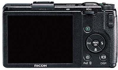

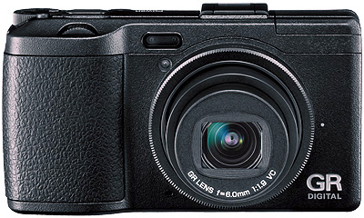

Ricoh GR Digital IV - specyfikacja i opinie
Zdjęcia aparatu
Specyfikacja aparatu
Producent Ricoh
Model GR Digital IV
Data premiery 2011-09-15
Liczba pikseli 10 Mpix
Dostępne rozdzielczości • 3648 x 2736,
• 3648 x 2432 (3:2)
• 3648 x 2048 (16:9)
• 2736 x 2736 (1:1)
• 3264 x 2448,
• 2592 x 1944,
• 2048 x 1536,
• 1280 x 960,
• 640 x 480
Matryca 1/1.7 cala, CCD, całkowita liczba pikseli: 10.4 Mpix
Procesor obrazu GR Engine IV
Format zapisu • Zdjęcia: JPEG (Exif 2.3, DCF, DPOF 1.1), RAW (DNG),
Jakość JPEG: Fine / Normal
• Filmy: AVI (Open DML Motion JPEG)
Zakres ISO Auto, Auto-Hi, 80-3200 ISO z krokiem co 1 lub 1/3 EV
Migawka 180 s - 1/2000 s, Bulb
Konstrukcja obiektywu 8 elementów w 6 grupach
2 elementy asferyczne
przysłona 7 listkowa
Ogniskowa obiektywu 6.0 mm (odpowiednik 28 mm dla filmu 35 mm)
Światłosiła f/1.9
Zoom optyczny 1x
Zoom cyfrowy 4x
Stabilizacja obrazu Tak
Zapis wideo • 640x480 pix, z szybkością 15 lub 30 kl./s
• 320x240 pix, z szybkością 15 lub 30 kl./s
Ogniskowanie AF TTL (Hybrydowy - detekcja kontrastu połączona z pomiarem odległości przez czujnik AF), MF
• Tryby AF: Normalny, Makro, Snap, Nieskończoność
• Tryby pól AF: wielostrefowy (AF hybrydowy), punktowy (AF hybrydowy), śledzenie obiektu
• Wspomaganie AF: wbudowana lampka
Pomiar światła Tryby pomiaru:
• Wielosegmentowy (256 segmentowy),
• Centralnie ważony,
• Punktowy.
Ostrość od • AF normalny: od 30 cm do nieskończoności
• AF makro: od 1 cm do nieskończoności
Balans bieli Auto, Wielo-wzorcowe Auto, Światło dzienne, Chmury, Światło jarzeniowe (2 rodzaje), Światło żarowe
• ustawienia własne wg wzorca,
• Korekcja i bracketing balansu bieli.
Kompensacja ekspozycji Kompensacja: +/- 2 EV w krokach co 1/3 EV,
Bracketing: 3 klatki, +/- 0.5 EV
Programy Auto, Program AE (P), Ręczna ekspozycja (M), Preselekcja przysłony (A), Preselekcja migawki (S), Użytkownika (My1/2/3),
• Programy tematyczne (Scene): zakres dynamiki tonalnej, korekta pochyłości, film, z interwałem
Zdjęcia seryjne • Tryb ciągły, z szybkością 1.54 kl./s, do 999 zdjęć
• Tryb S-Cont - od wyzwolenia migawki aparat rejestruje 16 zdjęć, zgrupowanych w jedno zdjęcie o rozdzielczości 3648 x 2736 pikseli
• Tryb M-Cont - od wyzwolenia migawki aparat rejestruje zdjęcia w sposób ciągły, ponowne wciśnięcie migawki pozwala na rejestrację ostatnich 16 zdjęć, zgrupowanych w jedno zdjęcie o rozdzielczości 3648 x 2736 pikseli
• Zdjęcia z interwałem 5 s - od 5 s do 1 godziny
Lampa błyskowa Funkcje: Auto, Redukcja efektu czerwonych oczu, Brak błysku, Błysk wypełniający, Synchronizacja z długim czasem
• Kompensacja błysku: +/- 2 EV w krokach co 1/3 EV,
• Zasięg (ISO Auto): 0.2-3 m (szeroki kąt).
• Czas ładowania ok 5 s.
Złącze hot-shoe Tak
Wyjście statywowe Tak
Samowyzwalacz 2s lub użytkownika
Karta pamięci • Pamięć wewnętrzna: 40 MB,
• Karty pamięci: Secure Digital (SD/SDHC)
Kompatybilność z kartami Eye-Fi
LCD Stały, 3.0 calowy, kolorowy, LCD TFT, 1.230.000 punktów
Wizjer Opcjonalnie zewnętrzny wizjer optyczny GV-1 lub GV-2 montowany w złączu hot-shoe
Komunikacja i złącza USB 2.0 Hi-Speed (złącze Mini-B) / wyjście audio-wideo (PAL / NTSC), mikro HDMI typu D
• Zdalne sterowanie za pomocą pilota CA-1
• Obsługa druku bezpośredniego (PictBridge)
Zasilanie Akumulator litowo-jonowy DB-65 (3.6V, wydajność ok 390 zdjęć),
Opcjonalnie 2 baterie alkaliczne typu AAA lub 2 baterie AAA niklowo-wodorkowe (Ni-MH)
• Opcjonalnie zasilacz sieciowy prądu stałego AC-4c
Akcesoria Akumulator Litowo-jonowy DB-65, ładowarka BJ-6, pasek, kabel USB, kabel audio-wideo, oprogramowanie
Waga 190 g (bez akumulatora i karty pamięci)
220 g (z akumulatorem, kartą pamięci i paskiem)
Wymiary 108.6 x 59.8 x 32.5 mm
Dodatkowe informacje Magnezowy korpus.
Tryb wielokrotnej ekspozycji.
Elektroniczna poziomica.
