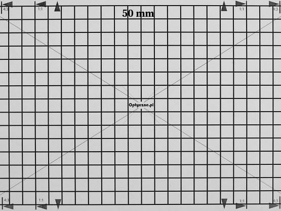

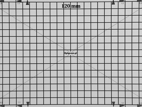

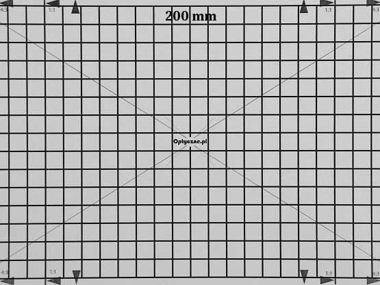

Teleobiektywy o tym zakresie ogniskowych, co testowany Olympus nie stwarzają zwykle żadnych problemów ze zniekształceniami obrazu na brzegu kadru. ZD 50-200 mm nie jest tutaj wyjątkiem, bo dystorsja dla wszystkich ogniskowych jest niewielka. Dla 50 mm mamy zniekształcenia beczkowe o wartości -0.44%, w środku zakresu już poduszkowe o wartości 0.85%, które zmniejszają się do 0.75% dla maksymalnej ogniskowej. Problemów jak widać nie ma.
Olympus Zuiko Digital ED 50-200 mm f/2.8-3.5 SWD - Dystorsja
