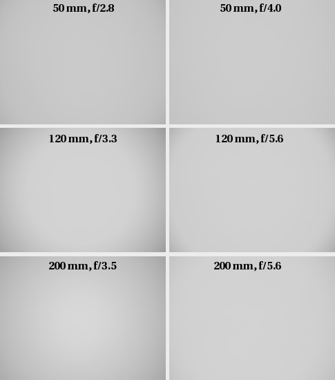

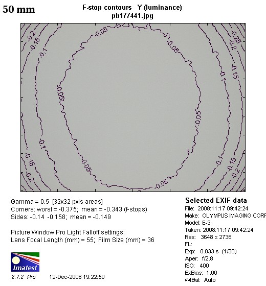

Dla ogniskowej 50 mm i maksymalnego otworu względnego winietowanie wynosi tylko 11% (-0.34 EV) więc jest praktycznie niezauważalne. Przymknięcie do f/4.0 zmniejsza je do zaledwie 4%.

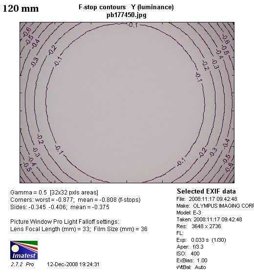

Co ciekawe, największe winietowanie notujemy dla środka zakresu ogniskowych. Na maksymalnym otworze wynosi ono 24% (-0.81 EV) , co jest już wartością zauważalną. Zdziwił nas też fakt, iż winietowanie dość powoli spada wraz z przymykaniem przysłony. Dla f/4.0 poziom tej wady sięga 20%, dla f/5.6 notujemy wartość 15% i dopiero dla f/8 mamy niezauważalny poziom 8%.

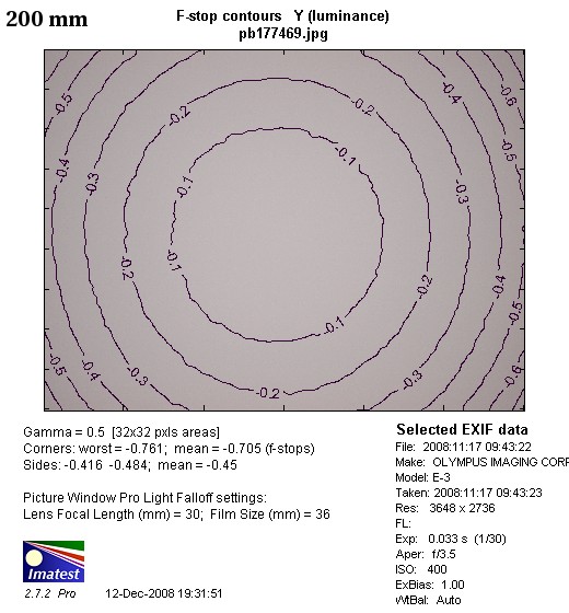

Troszkę lepiej wygląda sytuacja dla ogniskowej 200 mm. Na maksymalnym otworze f/3.5 winietowanie sięga 22% (-0.71 EV) i spada do 16% dla f/4.0. Zastosowanie przysłony f/5.6 całkowicie likwiduje problem (8%).
