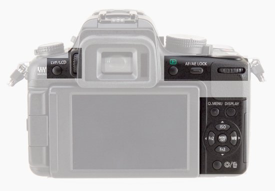

Przejdźmy teraz do tylnej ścianki aparatu.
Panasonic Lumix DMC-GH2 - Budowa, jakość wykonania i funkcjonalność

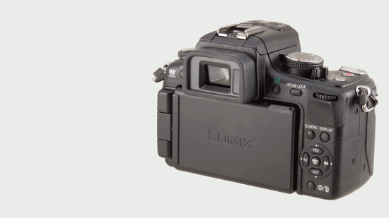

Po lewej stronie wizjera znajduje się przycisk przełączający wyświetlenie obrazu pomiędzy ekranem LCD a wizjerem. Przy samym wizjerze odnajdziemy natomiast pokrętło regulacji dioptrii. Po drugiej stronie wizjera znajduje się przycisk poglądu zdjęć, a zaraz obok przycisk blokady autofokusu i pomiaru światła AF/AE LOCK. W prawym górnym narożniku natomiast znajdziemy pokrętło sterujące, które jednocześnie można wciskać. Taka funkcjonalność pozwala na bardzo szybkie zmienianie czasu i przysłony w trybie ręcznym. Przechodząc w dół, po prawej stronie wyświetlacza natrafimy na dwa przyciski: Q.MENU, który uaktywnia ikony na wyświetlaczu oraz DISPLAY, który wyświetla tablicę kontrolną lub gasi ekran LCD. Poniżej znajduje się krzyżak wielofunkcyjny z przyciskami kierunkowymi. Jego poszczególne elementy obsługują następujące funkcje:
  • górny – czułość ISO,
  • prawy – balans bieli,
  • lewy – programowalny przycisk funkcji 2,
  • dolny – programowalny przycisk funkcji 3.
Pośrodku krzyżaka znajduje się przycisk MENU/SET, który otwiera menu aparatu i służy do zatwierdzania dokonywanych ustawień. Na samym dole odnajdziemy przycisk usuwania zdjęć, który w trybie fotografowania pozwala przymknąć przysłonę w celu oceny głębi ostrości.

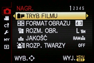

Menu
Menu GH2 zostało podzielone na 6 głównych zakładek: menu fotografowania, filmowania, ustawień własnych, konfiguracji, moje menu oraz menu odtwarzania. Jeśli liczba elementów w danym menu jest duża, dzieli się ono wówczas na odpowiednią liczbę podstron. Poniżej przedstawiamy wszystkie pozycje zawarte w poszczególnych zakładkach.
Menu fotografowania
  • Tryb kliszy – wybór jednego z 9 zdefiniowanych stylów obrazu oraz możliwość zapisania 2 zestawów ustawień własnych,
  • Format obrazu (4:3, 3:2, 16:9, 1:1),
  • Rozmiar obrazu: L, M lub S,
  • Jakość zdjęcia (JPEG FINE, JPEG STANDARD, RAW+JPEG FINE, RAW+JPEG STANDARD, RAW),
  • Rozpoznawanie twarzy z możliwością regulacji czułości rejestracji i pamięcią pozwalającą na zapamiętanie 6 twarzy,
  • Tryb pomiaru światła: punktowy, centralnie ważony i matrycowy,
  • Stabilizator obrazu (Tryb 1 – ciągła stabilizacja, Tryb 2 – stabilizacja w momencie wciśnięcia spustu, Tryb 3 – stabilizacja w kierunku pionowym) – opcja ta jest aktywna tylko wtedy gdy do aparatu podłączony jest obiektyw z mechanizmem optycznej stabilizacji obrazu,
  • Opcje lampy błyskowej,
  • Redukcja efektu czerwonych oczu,
  • Synchronizacja lampy (z pierwszą lub drugą kurtyną migawki),
  • Kompensacja błysku,
  • Automatyczne ustawianie ostrości zdjęcia (inteligentna rozdzielczość),
  • Automatyczne ustawianie kontrastu i jasności zdjęcia (inteligentna dynamika),
  • Ustawienie górnej granicy ISO,
  • Redukcja szumu przy długich czasach (ON/OFF),
  • Zoom optyczny – funkcja sztucznego zoomu optycznego pozwalająca na maksymalnie 2-krotne powiększenie obrazu (jeśli wybrany został mały rozmiar zdjęcia w proporcji 4:3),
  • Zoom cyfrowy: 2x lub 4x,
  • Szybkość trybu seryjnego,
  • Auto bracketing,
  • Bracketing obrazu (automatyczne wykonanie 4 zdjęć w różnych proporcjach obrazu),
  • Samowyzwalacz: 2 s, 10 s, lub wykonanie 3 zdjęć po 10 sekundach,
  • Przestrzeń kolorów (sRGB, AdobeRGB).

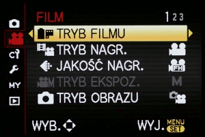

Menu filmowania:
  • Tryb filmowania (AVCHD (1080i), AVCHD (720p) lub Motion JPEG),
  • Jakość obrazu (FSH, FH dla AVCHD (1080i); SH, H dla AVCHD (720p); 24H, 24L dla 24 CINEMA i VARIABLE MOVIE MODE w trybie filmu kreatywnego; HD, WVGA, VGA, QVGA dla Motion JPEG),
  • Tryb ekspozycji,
  • Tryb zdjęcia,
  • Ciągły AF,
  • Tryb pomiaru światła,
  • Inteligentna dynamika,
  • Wyciszanie odgłosu wiatru (OFF, LOW, STANDARD, HIGH),
  • Wyświetlanie poziomu mikrofonu,
  • Regulacja poziomu mikrofonu,
  • Zoom optyczny,
  • Zoom cyfrowy,
  • Wskaźnik prześwietleń.

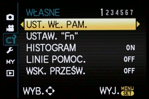

Menu ustawień własnych:
  • Zapamiętywanie własnych ustawień aparatu: C1, C2, C3,
  • Ustawienia przycisków Fn,
  • Wyświetlanie histogramu (ON/OFF),
  • Wyświetlanie linii siatki (OFF lub jeden z trzech rodzajów siatki),
  • Wskaźnik prześwietleń (ON/OFF),
  • Blokada: AF, AE, lub AF/AE,
  • Utrzymywanie blokady AF/AE – po wybraniu opcji OFF blokada AF/AE będzie aktywna tak długo jak przycisk AF/AE LOCK pozostaje wciśnięty; przy opcji ON blokadę AF/AE włącza się i wyłącza pojedynczym wciśnięciem przycisku AF/AE LOCK,
  • Pre AF (OFF, Quick AF, Continuous AF) – opcje wstępnego ustawiania ostrości przed wciśnięciem spustu migawki,
  • Bezpośrednie ustawianie obszaru AF (ON/OFF) – możliwość szybkiej kontroli położenia obszaru AF za pomocą przycisków kierunkowych,
  • Priorytet ostrości (ON/OFF) – przy opcji ON zdjęcie zostanie wykonane dopiero w momencie potwierdzenia ustawienia ostrości,
  • AF z migawką (ON/OFF) – ustawianie ostrości po wciśnięciu spustu migawki do połowy,
  • Lampka wspomagająca AF (ON/OFF),
  • AF+MF (ON/OFF) – możliwość ręcznej korekty ostrości po ustawieniu jej przez autofokus,
  • Wspomaganie MF (ON/OFF) – automatyczne powiększenie centralnej części obrazu w momencie przekręcenia pierścienia ostrości,
  • Wskaźnik MF (ON/OFF) – wyświetlanie wskaźnika nieskończoność-makro przy ręcznym ustawianiu ostrości,
  • Utrzymywanie podglądu głębi ostrości – przy opcji OFF podgląd głębi ostrości widoczny jest wyłącznie wtedy, kiedy wciśnięty zostanie dedykowany mu przycisk; przy opcji ON podgląd głębi ostrości uruchamia się i wyłącza pojedynczym wciśnięciem dedykowanego przycisku,
  • Stały podgląd z uwzględnieniem głębi ostrości i jasności zgodnie z ustawionymi parametrami ekspozycji (ON/OFF),
  • Wyświetlanie skal czasu ekspozycji i przysłony (ON/OFF) – skale wyświetlają się czasowo w trakcie ustawiania parametrów ekspozycji,
  • Ustawianie ekspozycji – zmiana sposobu przełączania pomiędzy parametrami ekspozycji w trybie M i włączania kompensacji ekspozycji w trybach P, S, A (przycisk w pokrętle sterującym lub przycisk LVF/LCD),
  • Styl widoku wizjera,
  • Styl widoku wyświetlacza,
  • Zmiana kolorystyki ekranu informacyjnego,
  • Ustawienia automatycznego przełączenia między LCD a wizjerem,
  • Przycisk nagrywania filmów (ON/OFF),
  • Rozmiar widocznego obszaru nagrywania (obszar charakterystyczny dla zdjęć lub pliku wideo),
  • Wyświetlanie pozostałej liczby zdjęć lub długości filmu,
  • Dotykowe menu podręczne (ON/OFF),
  • Funkcja migawki dotykowej (ON/OFF),
  • Wyświetlanie wskazówek funkcji panelu dotykowego podczas odtwarzania zdjęć (ON/OFF),
  • Ustawienia szybkości przewijania zdjęć za pomocą obsługi dotykowej (Duża, Mała),
  • Wyświetlanie informacji o funkcji pokrętła sterującego po wybraniu jednego z trybów M, P, S lub A (ON/OFF),
  • Wyświetlanie ostatnio używanej pozycji w menu po wciśnięciu przycisku MENU/SET (ON/OFF),
  • Odświeżanie pikseli – aparat sprawdza czy obraz zarejestrowany na czujniku oraz po obróbce są do siebie zbliżone; eliminuje on w ten sposób błędy matrycy,
  • Czyszczenie matrycy,
  • Zdjęcie bez obiektywu (ON/OFF).

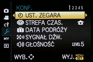

Menu konfiguracji:
  • Ustawienia daty i czasu,
  • Czas światowy – zdefiniowanie strefy czasowej domowej i miejsca podróży,
  • Data podróży – ustawienia dotyczące daty wyjazdu i powrotu z podróży,
  • Ustawienia sygnałów dźwiękowych,
  • Ustawienia głośności,
  • Regulacja wyświetlacza – ustawienia jasności kontrastu i koloru obrazu wyświetlanego na ekranie LCD,
  • Tryb jasności wyświetlacza LCD: Auto, Mode1 (zwiększona jasność LCD), Mode2 (standardowa), Mode3 (zmniejszona),
  • Oszczędzanie energii – opcje związane z automatycznym wyłączaniem się wyświetlacza i aparatu,
  • Automatyczny podgląd – ustawienie czasu automatycznego podglądu (OFF, 1 s, 3 s, 5 s, stale),
  • Tryb USB (wydruk bezpośredni lub komputer),
  • Wyjście wideo (NTSC lub PAL),
  • Format TV (16:9 lub 4:3),
  • Tryb HDMI (Auto, 1080i, 720p, 576p [PAL]/480p [NTSC]),
  • Funkcja „VIERA Link”,
  • Konfiguracja sposobu odtwarzania zdjęć 3D,
  • Funkcja oznaczania ulubionych zdjęć (ON/OFF),
  • Automatyczne wyświetlanie dedykowanego menu po przełączeniu aparatu w tryb portret, krajobraz, makro, SCN lub kreatywne filmowanie,
  • Kalibracja funkcji ekranu dotykowego,
  • Język,
  • Wersja oprogramowania,
  • Zerowanie numeracji plików,
  • Resetowanie ustawień aparatu,
  • Formatowanie karty.

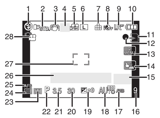

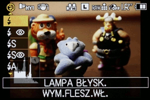

W Panasoniku GH2 znajduje się taki sam wyświetlacz LCD, jaki zastosowano w modelu G2. Jest on obrotowy, ma przekątną o długości 3 cali i rozdzielczość wynoszącą 460.000 punktów. W menu konfiguracji odnajdziemy opcje pozwalające na regulację kontrastu, nasycenia, jasności oraz zabarwienia wyświetlanego na ekranie obrazu. Kontrast i nasycenie ustawiamy za pomocą pojedynczej, 7-stopniowej skali. Druga 7-stopniowa skala dotyczy regulacji jasności. Zabarwienie obrazu można regulować za pomocą dwóch skal: żółty-niebieski, zielony-czerwony, z których każda ma 11 stopni.
Panasonic umożliwia również wybór trybu intensywności podświetlenia wyświetlacza, a odpowiednie opcje odnaleźć można w menu konfiguracji. Jeśli zdecydujemy się na wariant „AUTO” wówczas aparat automatycznie będzie dostosowywał jasność wyświetlacza do panujących warunków oświetleniowych. Do wyboru mamy również 3 tryby w których jasność ustawiana jest na konkretnym poziomie (zwiększona, standardowa, zmniejszona).
Wyświetlany obraz jest czytelny i odwzorowuje mniej więcej to, co potem widzimy na ekranie dobrej klasy monitora. Dzięki automatycznemu dostosowywaniu jasności obraz pozostaje wyraźny nawet przy pracy w silnym świetle. Dodatkowo ekran w GH2, podobnie jak w modelu G2, reaguje na dotyk. Korzystając z przycisku DISPLAY można wyświetlić tablicę kontrolną z ustawieniami aparatu, które można zmieniać w standardowy sposób poprzez przyciski kierunkowe lub przez dotyk. Schemat wyglądu wyświetlacza LCD z opisem widocznych elementów prezentujemy poniżej.
1 – tryb lampy błyskowej, 2 – tryb kliszy fotograficznej, 3 – wskaźnik stabilizacji obrazu, 4 – tryb migawki: zdjęcie pojedyncze, tryb seryjny, bracketing, samowyzwalacz, 5 – tryb wideo (REC), 6 – rozdzielczość zdjęcia, 7 – jakość zdjęcia, 8 – inteligentna ekspozycja, 9 – inteligentna rozdzielczość, 10 – wskaźnik akumulatora, 11 – wskaźnik aktywności karty pamięci, 12 – potwierdzenie ustawienia AF, 13 – włączenie funkcji dotykowego menu, 14 – włączenie funkcji dotykowego wyzwalania migawki, 15 – wskazówki dotyczące obsługi pokrętła / czas nagrywania filmu, 16 – liczba zdjęć do nagrania, 17 – balans bieli, 18 – ISO, 19 – kompensacja ekspozycji, 20 – szybkość migawki, 21 – przysłona, 22 – tryb fotografowania, 23 – pomiar światła, 24 – tryb AF, 25 – tryb ustawiania ostrości, 26 – wskaźnik poziomu ekspozycji, 27 – obszar AF, 28 – priorytet wykonywania zdjęć podczas nagrywania filmów.
Poza wspomnianą funkcjonalnością ekranu dotykowego należy wspomnieć o jeszcze kilku innych. Za palcem lub rysikiem podążać będą linie kadrowania oraz przesuwać można po całym ekranie wyświetlany na żywo histogram. Poprzez dotyk można regulować rozmiar punktu AF i obszaru gdzie ma być automatycznie ustawiana ostrość. Można to połączyć z automatycznym wyzwoleniem migawki i wtedy po „puknięciu” w miejsce gdzie ma być ustawiona ostrość, aparat ustawi ją i od razu zostanie wyzwolona migawka. W trybie przeglądanie zdjęć w sposób dotykowy można zdjęcie powiększać i przesuwać oraz przeglądać fotografie przesuwając palec/rysik po ekranie z prawa na lewo, lub odwrotnie (tak jak w telefonach komórkowych z dotykowym wyświetlaczem).
Podczas fotografowania mamy do wyboru 4 tryby widoku wyświetlacza:
  • aktualny kadr (opcjonalnie linie kadrowania oraz ikonki funkcji dotykowych),
  • aktualny kadr + ikonki menu podręcznego (opcjonalnie linie kadrowania, histogram oraz ikonki funkcji dotykowych),
  • tablicę kontrolną z ustawieniami aparatu,
  • wyświetlacz wyłączony.
W trybie odtwarzania mamy do wyboru pięć wariantów wyświetlania zdjęć:
  • samo zdjęcie,
  • zdjęcie + podstawowe informacje (w dolnej i górnej części ekranu),
  • miniaturka zdjęcia + skrócony EXIF,
  • miniaturka zdjęcia + informacje o parametrach ekspozycji + histogramy RGBY,
  • zdjęcie ze wskaźnikami przepaleń (o ile w menu konfiguracji włączona jest odpowiednia opcja).
Zdjęcia można również powiększać oraz przeglądać w postaci miniaturek (12 lub 30 zdjęć) i z poziomu kalendarza.

Tryb Wideo
Panasonic GH2 posiada bardzo rozbudowany tryb wideo, a możliwości wyboru w tym względzie mogą w pierwszej chwili przyprawić o zawrót głowy. Poza dedykowanym trybem filmu kreatywnego, użytkownik może rozpocząć nagrywanie filmu w każdym innym trybie, dzięki osobnemu przyciskowi znajdującemu się w górnej części obudowy. Ustawienia dotyczące filmowania znajdują się w osobnej zakładce głównego menu. Jeżeli chodzi o formaty i jakość nagrywanych filmów do dyspozycji mamy następujące możliwości:
  • format AVCHD, 1920×1080 pikseli, 50i
    • jakość FSH – około 17 Mb/s
    • jakość FH – około 13 Mb/s
  • format AVCHD, 1280×720 pikseli, 50p
    • jakość SH – około 17 Mb/s
    • jakość H – około 13 Mb/s
  • format Motion JPEG, 30 kl/s
    • HD – 1280×720 pikseli (proporcje 16:9)
    • WVGA – 848×480 pikseli (proporcje 16:9)
    • VGA – 640×480 pikseli (proporcje 4:3)
    • QVGA – 320×240 pikseli (proporcje 4:3)
Jeśli w trybie kreatywnego filmowania wybrana zostanie opcja 24P CINEMA lub VARIABLE MOVIE MODE wówczas do wyboru mamy:
  • jakość 24H – 1920×1080 pikseli, 24p (około 24 Mb/s)
  • jakość 24L – 1920×1080 pikseli, 24p (około 17 Mb/s)
Opcja 24P umożliwia nagrywanie filmów z efektem poobrazu przypominającym obraz kinowy. VARIABLE MOVIE MODE natomiast, daje możliwość nagrywania filmów w zwolnionym i przyspieszonym tempie, a do wyboru mamy następujące ustawienia: 80%, 160%, 200% i 300%. Ostatnia opcja w trybie filmu kreatywnego, czyli FILM MANUALNY umożliwia ręczną zmianę przysłony i szybkości migawki oraz czułości (maksymalnie do wartości ISO 3200). Pozostałe dwie opcje trybu filmu kreatywnego również umożliwiają ręczną regulację parametrów ekspozycji.
Testowany Panasonic daje możliwość nagrywania dźwięku stereo, a wbudowany mikrofon został umieszczony na szczycie lampy błyskowej. Do GH2 można także podłączyć zewnętrzny mikrofon stereo (np. opcjonalny DMW-MS1). W menu odnajdziemy również trzystopniową redukcję szumu wiatru.
Tryb pomiaru światła przy filmowaniu można wybrać tak jak dla fotografowania: punktowy, centralnie ważony lub matrycowy. W menu można włączyć także ciągły autofokus, a jeśli chcemy ustawiać ostrość ręcznie, to wystarczy, nawet w trakcie nagrywania, ustawić przełącznik w pozycji MF. Dostępna jest także funkcja cyfrowego zoomu o wartości 2x lub 4x oraz optycznego zoomu polegająca na wycinaniu ze środka matrycy obrazu o określonej rozdzielczości, co daje efekt przybliżenia.
