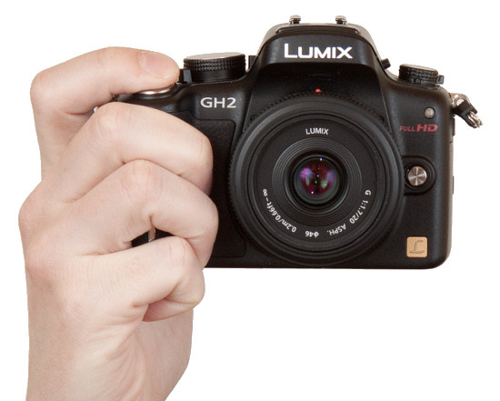

Ze względu na niewielkie rozmiary aparatu musimy się liczyć z tym, że również rękojeść aparatu jest stosunkowo niewielka. Trzeba jednak przyznać, że konstruktorom GH2 udało się wypracować w tej kwestii całkiem rozsądny kompromis. Użytkownicy o niewielkich dłoniach nie powinni mieć większych zastrzeżeń pod tym względem, a aparat leży dość wygodnie nawet w większej dłoni. Wygoda uchwytu jest jednak zależna od podpiętego obiektywu. Z typowym „naleśnikiem” cały zestaw jest na tyle lekki, że bez problemu można trzymać go w jednej dłoni przez dłuższy czas i nie odczuwać dyskomfortu. Zupełnie inaczej sytuacja wygląda, jeśli do GH2 podepniemy ciężki obiektyw, jak na przykład G VARIO HD 14–140 mm f/4.0–5.8 ASPH. MEGA O.I.S. Trzymanie wówczas aparatu jedną ręką nie jest szczególnie wygodne. Obiektyw wyraźnie ciągnie go w dół i trzeba silnie zacisnąć dłoń na rękojeści, aby zapewnić stabilny uchwyt. W takim przypadku podparcie obiektywu drugą ręką jest praktycznie nieuniknione i pozwala nieco rozluźnić uchwyt prawej dłoni.

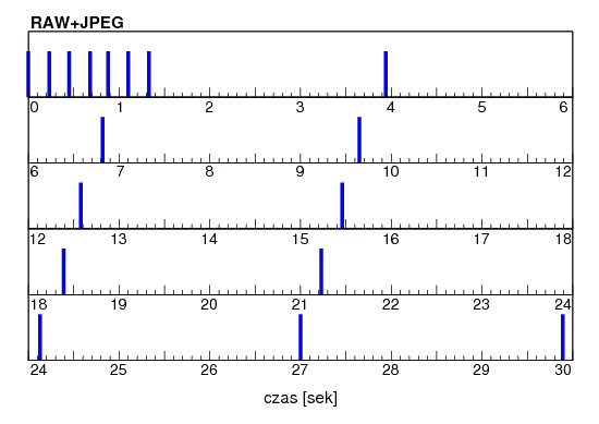

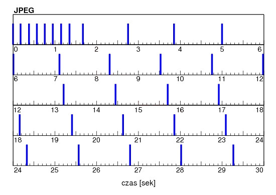

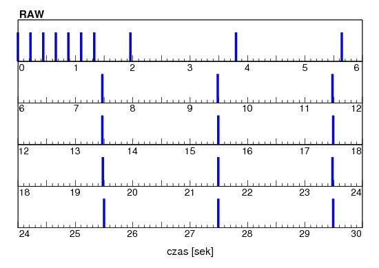

Test zdjęć seryjnych wykonaliśmy z kartą SDHC SanDisk Extreme III o pojemności 8 GB, przy ustawionej czułości ISO 1600 i migawce 1/1000 sekundy. Zdjęcia w formacie RAW zajmowały 18.6 MB, a pliki JPEG LARGE FINE o rozdzielczości 4608×3456, 7.3 MB. Test wykonaliśmy osobno dla plików JPEG, RAW oraz RAW+JPEG. W 30-sekundowym czasie testowym dla trybu High otrzymaliśmy następujące rezultaty:
  • 32 zdjęcia JPEG LARGE FINE ze średnią prędkością około 1.1 kl/s,
  • 22 zdjęcia RAW ze średnią prędkością około 0.7 kl/s,
  • 17 zdjęć RAW+JPEG ze średnią prędkością około 0.57 kl/s.
Spójrzmy teraz na dokładne wyniki naszych pomiarów w trybie High przedstawione na poniższych wykresach.
Panasonic Lumix DMC-GH2 - Użytkowanie i ergonomia
Panasonic GH2 osiągnął deklarowaną prędkość fotografowania w trybie High we wszystkich przetestowanych przypadkach (5 kl/s dla JPEG-ów oraz 4.5 kl/s dla plików RAW i RAW+JPEG). Trzeba jednak przyznać, że fotografowanie z tą prędkością nie trwa długo, a seria w przypadku plików JPEG zawiera 8 zdjęć, a w pozostałych dwóch przypadkach tylko 7 zdjęć. Następnie aparat wyraźnie zwalnia, zwłaszcza w przypadku plików RAW i RAW+JPEG. Dla JPEG-ów dalsze fotografowanie odbywa się z prędkością na poziomie 0.8 kl/s, czyli naprawdę niewielką. Dla porównania można przywołać wyniki jakie osiągnął G2 w naszym teście. Co prawda maksymalna prędkość w jego przypadku wyniosła 2 kl/s (mimo deklarowanych 3 kl/s), jednak dla JPEG-ów był on w stanie utrzymać ją przez cały 30-sekundowy test.
Sprawdziliśmy również osiągi super szybkiego trybu zdjęć seryjnych. Aparat faktycznie osiąga prędkość na poziomie 40 kl/s, a w czasie 30 sekund jest w stanie wykonać dwie serie. Po wykonaniu pierwszej serii trzeba odczekać, aż aparat zapisze zrobione zdjęcia na kartę. W naszym teście trwało to około 18 sekund.

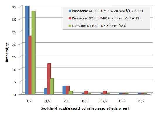

Standardowo w teście celności autofokusu wykonujemy serię 40 zdjęć. W zastosowanym obiektywie, którym w tym przypadku był Panasonic 20 mm f/1.7G, ustawiamy przysłonę f/2.8 i fotografujemy tablicę rozdzielczości, każdorazowo przeogniskowując obiektyw. Wyniki przedstawiamy w postaci histogramu, który prezentuje procentowe wartości odchyłek od najlepszego pomiaru MTF50 w serii.
Widać z powyższego wykresu, że celności AF w GH2 nie ma czego zarzucić. Poradził sobie wyraźnie lepiej od G2 w tej kategorii i osiągnął wynik nieznacznie lepszy od tego, jaki w naszym teście zanotował Samsung NX 100.
