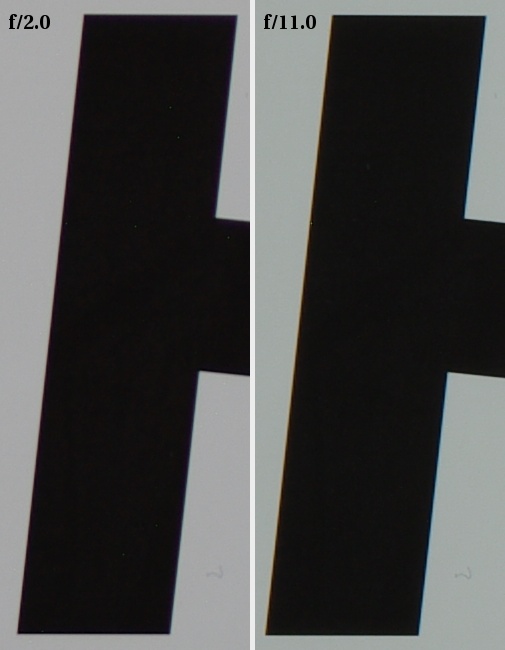

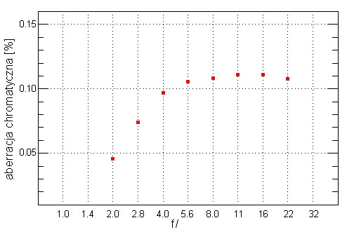

Co ciekawe, przebieg aberracji chromatycznej u wszystkich testowanych przez nas dotychczas obiektywów 2/35 jest bardzo podobny. Osiąga ona minimum dla maksymalnego otworu i tam jest praktycznie niezauważalna. Potem szybko rośnie, aż do wartości przysłony f/5.6, a potem przebieg robi się płaski.
Pentax smc FA 35 mm f/2 AL - Aberracja chromatyczna
Pentax odstaje jednak trochę od konkurentów. W przypadku Nikkora aberracja rośnie trochę wolniej i sięga do okolic 0.1%. W przypadku Canona jest jeszcze lepiej, bo dochodzi tylko do 0.09%. U Pentaxa wada ta jest największa, bo miejscami przekracza wartość 0.11%. Znów trzeba jednak zaznaczyć, że powodów do jakiś poważnych zmartwień nie ma. Poziom 0.11% to wciąż wielkość średnia i będzie się uwidaczniać na zdjęciach tylko w wyjątkowych warunkach.
