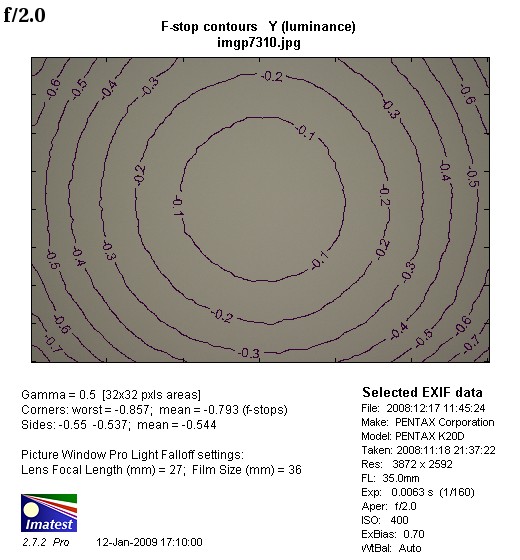

Przeznaczone na pełną klatkę obiektywy, o umiarkowanych wartościach ogniskowych, powinny przyzwoicie radzić sobie na małych matrycach w kategorii winietowania. Przypomnijmy jednak, że praktyka mówi nam, iż wcale tak różowo nie jest. Nasze pomiary pokazały, że u Canona maksymalny spadek jasności w rogach wynosił 28%, a u Nikkora aż 33%. Jak jest u Pentaxa?
Pentax smc FA 35 mm f/2 AL - Winietowanie

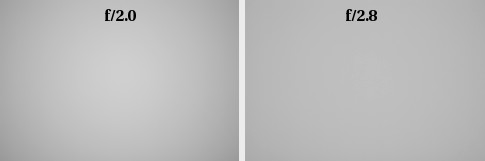

Na maksymalnym otworze względnym winietowanie sięga 24% (-0.79 EV), co jest najmniejszym wynikiem w swojej klasie i powoduje, że Pentaxa śmiało można pochwalić. Tym bardziej, że po zastosowaniu przysłony f/2.8 problem znika całkowicie, bo spadek jasności w rogach kadru wynosi wtedy już tylko 9%.
Ten rozdział można podsumować krótkim: mały, a dużo może...
