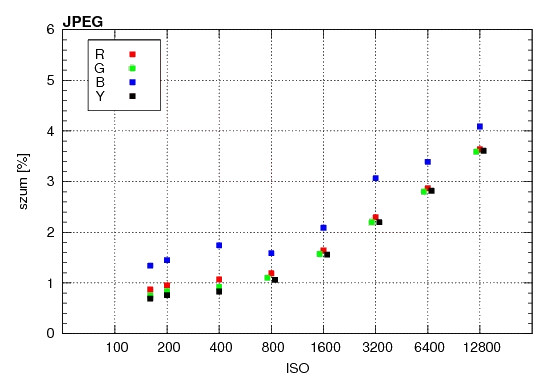

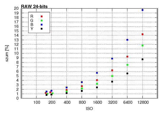

Powyższe porównanie pokazuje, że jeśli chodzi o jakość zdjęć RAW prezentowane aparaty wypadają podobnie mniej więcej do ISO 800. Na wyższych czułościach zaczynają się pojawiać wyraźniejsze różnice. Panasonic GH2 wydaje się zachowywać całkiem rozsądnie i daje się zauważyć jego nieznaczną przewagę nad modelem G2. Wydaje się również, że pod względem poziomu zaszumienia obrazu na wyższych czułościach zachowuje się on lepiej niż Samsung NX100. Różnice w stosunku do NEX-5 nie są duże, aczkolwiek można zauważyć nieznaczną przewagę bezlusterkowca Sony. Oko ludzkie w połączeniu z interpretującym bodźce wzrokowe mózgiem nie jest jednak dobrym przyrządem pomiarowym i jak pokazuje wiele iluzji optycznych łatwo daje się oszukać. Warto zatem przyjrzeć się bliżej konkretnym liczbom. Wyniki naszych pomiarów poziomu szumu na surowych zdjęciach tablicy Kodaka Q-13, przekonwertowanych wcześniej do 24-bitowych TIFF-ów prezentujemy na poniższym wykresie.
Panasonic Lumix DMC-GH2 - Szumy i jakość obrazu w RAW
Na pierwszy rzut oka nie wygląda to najlepiej, zwłaszcza na wyższych czułościach. Trzeba jednak pamiętać, że mamy do czynienia z matrycą o rozdzielczości 16 Mpix. Przy takim upakowaniu pikseli nie można się spodziewać, że szum będzie niski. Jeśli porówna się powyższy wykres do analogicznego z testu G2, da się zauważyć, że oba aparaty zachowują się podobnie na niższych czułościach. W miarę zwiększania ISO pojawiają się różnice, a szum w GH2 jest nieznacznie niższy, co można było dostrzec na zaprezentowanych wycinkach zdjęć. Na wyższych czułościach testowany Panasonic przegrywa jednak z bezlusterkowcem NEX-5, ten ostatni bowiem zanotował zauważalnie niższe wyniki. Interesujące jest jednak porównanie z Samsungiem NX100. Mniej więcej od ISO 1600 w górę, wycinki zdjęć sugerowały przewagę GH2. Składowa niebieska szumu, która jest dominująca w przypadku obu aparatów, przyjmuje wyraźnie wyższe wartości dla GH2 niż ma to miejsce dla NX100. Różnice w pozostałych składowych nie są już tak wyraźne, a co więcej wartości w składowej Y są niższe (nieznacznie dla ISO 1600 i 3200 oraz wyraźnie dla ISO 6400) w przypadku GH2.
Dodatkowe pomiary przeprowadzone na RAW-ach przekonwertowanych do 48-bitowych TIFF-ów potwierdzają dotychczasowe wnioski dotyczące poziomu szumów w GH2. Wyniki prezentujemy na poniższym wykresie.
