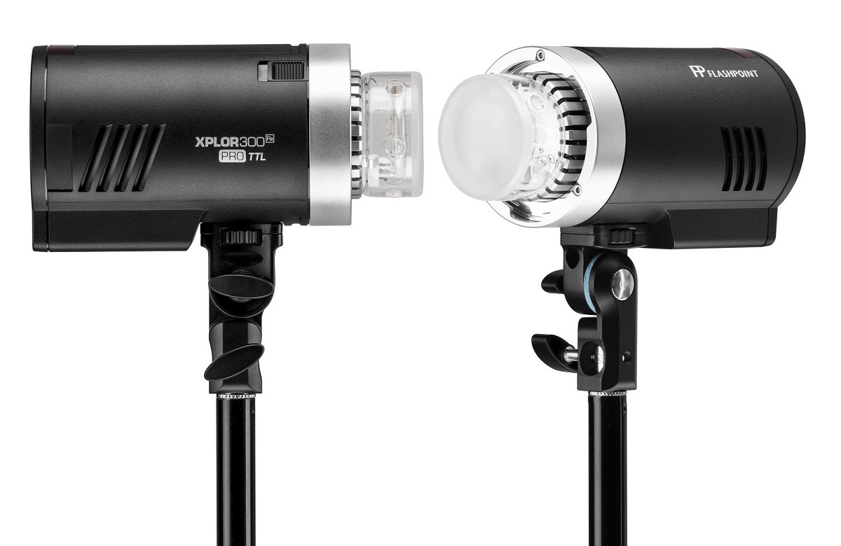

Flashpoint XPLOR 300 Pro - konkurencja dla Profoto B10
Flashpoint XPLOR 300 Pro to zasilana wbudowaną baterią lampa błyskowa o mocy 300 Ws. W założeniu ma konkurować z ponad trzykrotnie droższym Profoto B10.
Flashpoint to marka własna amerykańskiego sklepu Adorama. W praktyce Flashpoint XPLOR 300 Pro to przebrandowana lampa Godox AD300 Pro, która także miała niedawno swoją premierę.

Lampa Flashpoint XPLOR 300 Pro kosztuje 499 $. Można ją kupić w sklepie Adorama.
