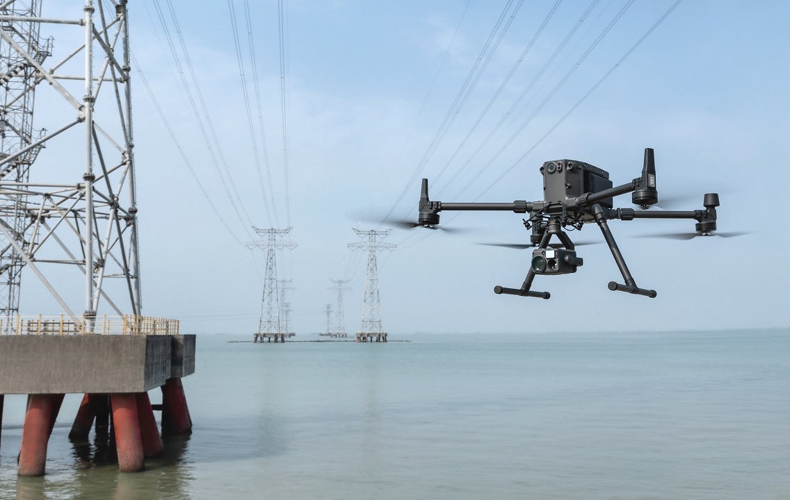

Dron DJI Matrice 300 RTK i system kamer DJI Zenmuse H20
W ofercie firmy DJI pojawiła się nowa odsłona przeznaczonego do zastosowań przemysłowych drona Matrice 300 RTK. Wraz z nim zaprezentowano hybrydowy system kamer Zenmuse H20/H20T.
Pierwszą rzucającą się w oczy zmianą w nowej odsłonie DJI Matrice jest inny układ śmigieł – teraz są tylko na dole. Zwiększa to pole widzenia nowych sensorów wykrywających przeszkody z wykorzystaniem technolgoii ToF (Time of Flight), które na bieżąco monitorują otoczenie drona w sześciu kierunkach.
Matrice 300 RTK, podobnie jak poprzednicy, jest skonstruowany z myślą o pracy w trudnych warunkach – wytrzyma temperatury od −20 do 50° C i oferuje stopień ochrony IP45. Czas lotu na jednej baterii wynosi 55 minut przy standardowym ładunku. W razie czego dron jest w stanie wziąć na pokład do 2.7 kg sprzętu, a lista akcesoriów oferowanych przez producenta jest imponująca.
Jeśli chodzi o zasięg, to ten dzięki połączeniu transmisji w pasmach 2.4 i 5.8 GHz ma wynosić do 15 km. Połączenie między dronem a pilotem jest szyfrowane, a samych pilotów może być dwóch, dynamicznie przekazujących sobie uprawnienia. Oznacza to, że dron może na przykład wystartować w jednym punkcie, w połowie lotu zostać przekazany drugiemu operatorowi i wylądować w innym miejscu niż wystartował. Można też klasycznie podzielić się zadaniami – jedna osoba pilotuje, druga obsługuje kamerę.
Oprócz tego urządzenie wyposażono w szereg udogodnień dla użytkownika. Jeśli dron używany jest do regularnych inspekcji tych samych obiektów, może on zapamiętać „obszar zainteresowania” i wykonywać identyczne kadry z identycznej pozycji przy każdej wizycie. A gdy inspekcja wymaga większej precyzji, istnieje opcja złożenia zdjęcia panoramicznego o wyższej rozdzielczości z większej liczby składowych. Nowy Matrice potrafi także przekazać operatorowi dane lokalizacyjne wybranego obiektu w kadrze oraz śledzić nawet mocno oddalone cele.
