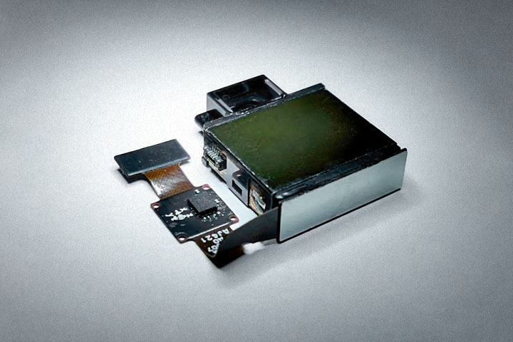

Obiektyw do smartfonów O-Film o ekwiwalencie 85-170 mm
O-Film to chiński producent komponentów do produkcji smartfonów. Firma zaprezentowała ostatnio moduł obiektywu o zakresie odpowiadającym 85–170 mm i jasności f/3.1–5.1.
Obiektywy zmiennoogniskowe dopiero od niedawna trafiają do pierwszych smartfonów. Dotychczas, jeśli telefon oferował jakiś zakres zooma, robił to korzystając z kilku obiektywów stałoogniskowych i interpolacji dla ogniskowych pomiędzy tymi oferowanymi przez obiektywy.
Przyczyną niezmiennie są trudności w zmieszczeniu bardziej złożonej, zmiennoogniskowej konstrukcji w obudowie telefonu. Portretowy zoom O-Film o ekwiwalencie ogniskowych 85–170 mm i jasności f/3.1–5.1 to dobra okazja, by przyjrzeć się, jak taka konstrukcja może wyglądać. Warto zwrócić uwagę na stabilizację obrazu realizowaną z użyciem ruchów pryzmatu.
Firma pracuje też na innymi konstrukcjami o innych zakresach ogniskowych. Czas pokaże, jak wypadną one w porównaniu ze smartfonowymi „stałkami”.
