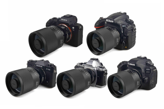

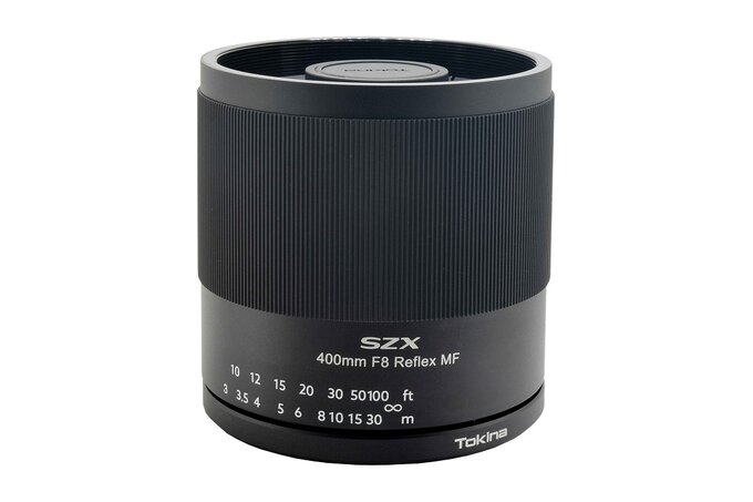

W ofercie firmy tokina pojawił się lustrzany teleobiektyw Tokina SZX Super Tele 400 mm f/8 Reflex MF z uniwersalnym mocowaniem T-mount pozwalającym na współpracę z aparatami różnych producentów.

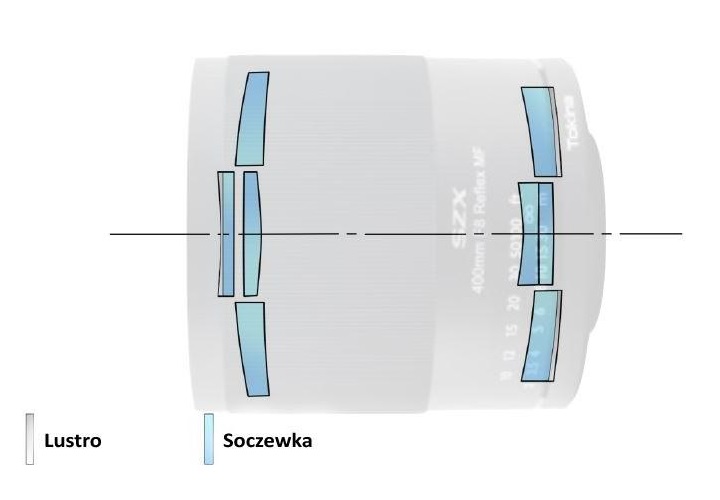

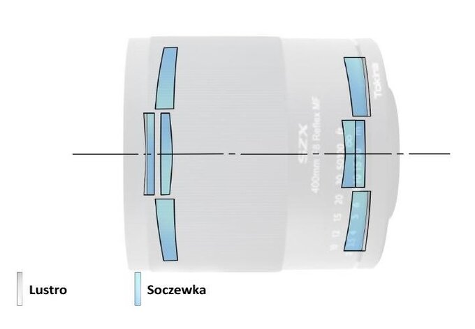

Lustrzana konstrukcja obiektywu opiera się na soczewkach pokrytych na jednaj z krawędzi specjalnym materiałem odbijającym światło. Pozwala to na zmniejszenie rozmiaru obiektywu aż trzykrotnie w porównaniu do standardowego obiektywu o tej samej ogniskowej. Dzieje się tak, ponieważ światło wpadające do wewnątrz jest dwukrotnie odbijane od powierzchni soczewek. Cechą charakterystyczną obiektywów o konstrukcji lustrzanej jest brak przysłony.

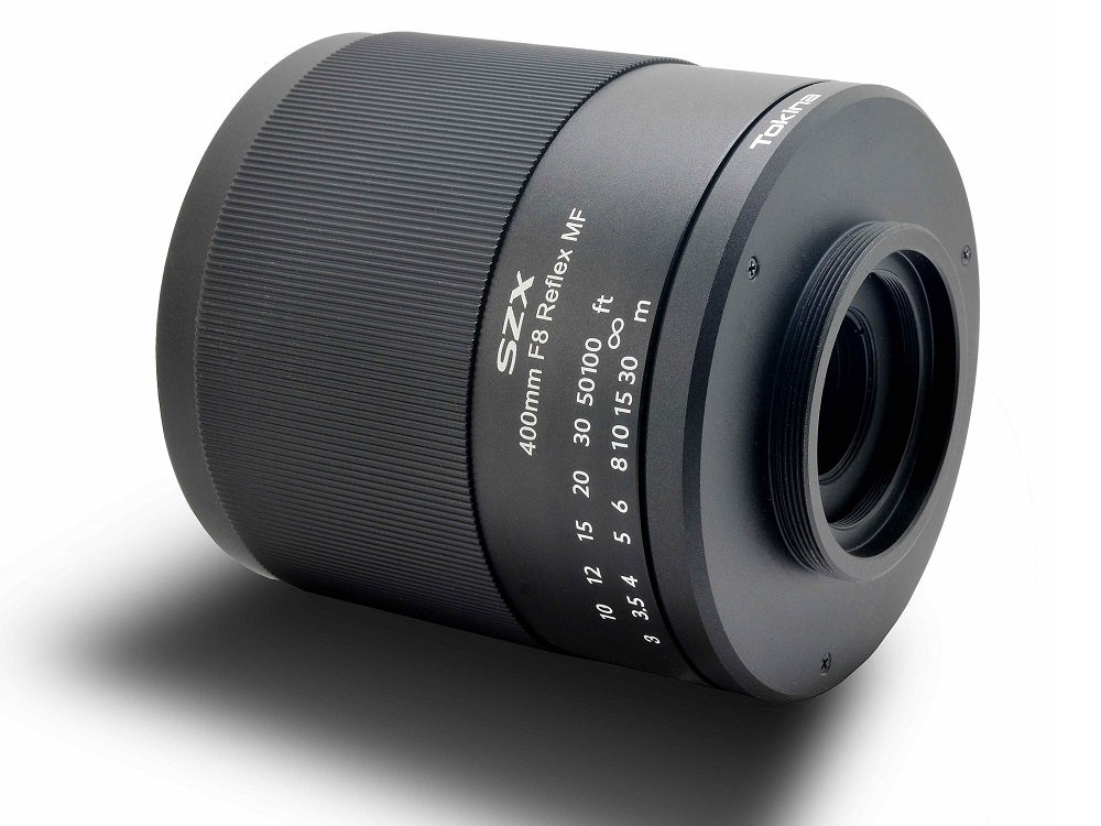

Największą zaletą nowej konstrukcji marki Tokina jest zdecydowanie kompaktowy rozmiar – obiektyw ma długość jedynie 8 cm i waży 350 gram. Jest więc wygodny, poręczny i świetnie mieści się nawet w najmniejszym torbach fotograficznych.

Obiektyw Tokina SZX 400mm wyposażony jest w wygodny pierścień ustawienia ostrości pokryty gumą, zapewnia on płynny ruch w zakresie aż 270 stopni. Pozwala to na precyzyjną pracę i ułatwia ustawienie ostrości na fotografowanym obiekcie.
Wyposażenie standardowe i mocowania
Obiektyw sprzedawany jest w zestawie z osłoną przeciwsłoneczną. Posiada on mocowanie w standardzie typu T-mount (gwint 0,75mm) – dzięki temu można stosować dedykowane adaptery do wszystkich popularnych systemów takich jak: Nikon F, Canon EF, FujiFilm X, Micro 4/3, Sony E, a w przyszłości również Nikon Z oraz Canon R.
