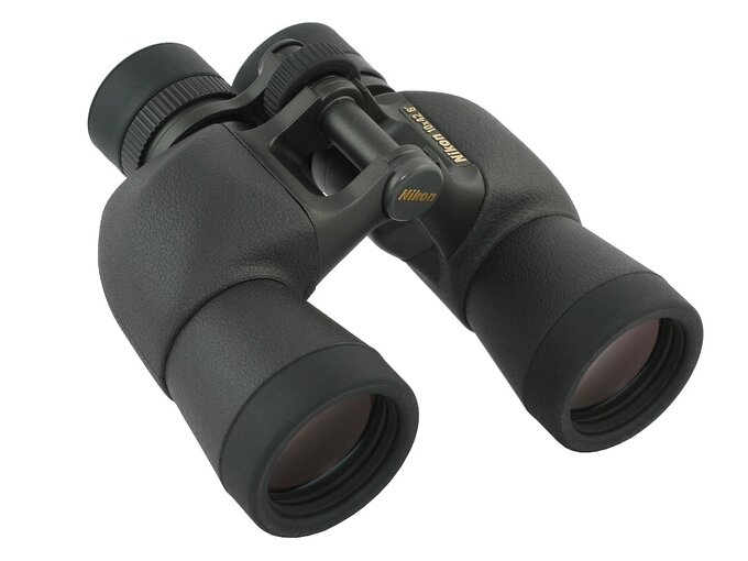

Nikon SE 10x42 CF - test lornetki
Seria SE japońskiego Nikona obejmuje trzy lornetki porropryzmatyczne o parametrach 8x32, 10x42 i 12x50. Z założenia mają to być klasyczne i wydajne konstrukcje najwyższej klasy, które przy akceptowalnej jeszcze dla wielu cenie, mają oferować optykę na najwyższym poziomie.
Kupując sprzęt z serii SE dostajemy więc wszystkie soczewki i pryzmaty pokryte wielowarstwowymi powłokami, które zapewniają wyjątkowo jasny obraz ostry w całym polu widzenia dzięki soczewkom korygującym krzywiznę pola oraz specjalnej konstrukcji okularu. Dodatkowo otrzymujemy duże odsunięcie źrenicy wyjściowej, niewielką masę i solidność wykonania dzięki odlewanemu ciśnieniowo korpusowi ze stopu magnezu, obudowę pokrytą gumową powłoką zapewniającą odporność na wstrząsy oraz pewny i wygodny uchwyt.

Podsumowanie
Zalety:- solidna, poręczna i świetnie leżąca w ręku konstrukcja,
- bardzo wysoka transmisja,
- świetne odwzorowanie bieli,
- mała aberracja chromatyczna,
- bardzo mała koma,
- mały astygmatyzm,
- obraz ostry praktycznie do brzegu pola widzenia,
- znikome pociemnienie na brzegu pola,
- niewielkie odblaski,
- wysokiej klasy pryzmaty i powłoki.
Wady:
- trochę za mały maksymalny rozstaw okularów,
- zbyt wąska śruba do centralnego ustawiania ostrości,
- obraz ostry dopiero od 3.3 metra.
Zachwycając się nad klasycznym wyglądem
Swarovskiego Habichta 10x40 W troszkę przymknęliśmy oko na jego kilka wpadek i przecięty stosunek jakości do ceny. W przypadku Nikona SE, na klasyce nie tracimy prawie wcale, bo lubiących stare i dobre konstrukcje Porro ta lornetka zauroczy w stopniu niewiele mniejszym niż Swarovski. Cena jest na tym samym poziomie, a ilość zdobytych punktów pozostawia Swarovskiego daleko w tyle. Jeśli więc ktoś lubi klasykę, nie musi mieć odległości minimalnego ostrzenia mniejszej od 3 metrów i ma w portfelu ponad 3000 zł, trudno znaleźć lepszy sposób wydania pieniędzy niż zakup Nikona SE 10x42.
Przyznam się osobiście, że bardzo żałuję iż Nikon ogranicza się do produkcji tylko trzech modeli w serii SE. Moim zdaniem lornetki takie jak 10x32, 8x42, 7x50 i 10x50 wykonane z tą samą jakością, cieszyłyby się dużym powodzeniem na rynku.
Redakcja Optyczne.pl postanowiła przyznać lornetce wyróżnienie "Wybór Redakcji Optyczne.pl" za zajęcie 4 miejsca w rankingu lornetek 10x42.
