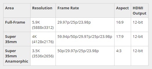

Panasonic S1H otrzymał aktualizację oprogramowania do wersji 2.1, która wprowadza zapowiadane od dłuższego czasu filmowanie w RAW-ach z użyciem zewnętrznego rejestratora.
Na chwilę obecną jedyny kompatybilny rejestrator to Atomos Ninja V, a filmy będą zapisywane w kodeku ProRes RAW. Dostępne opcja nagrywania zebrano w tabelce poniżej.
