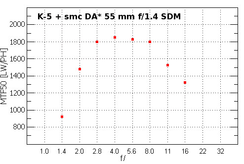

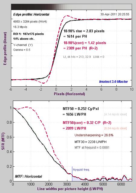

Używając obiektywu Pentax smc DA* 55 mm f/1.4 SDM zmierzyliśmy rozdzielczość na zdjęciach JPEG. Należy zaznaczyć, że w aparacie ostrość zdjęć była ustawiona na minimum, a w programie Imatest określona parametrem R=2. Wykres przedstawiający zależność funkcji MTF50 wyrażonej w LWPH od przysłony przedstawiamy poniżej.
Pentax K-5 - Rozdzielczość
Przy takich ustawieniach rozdzielczość sięgnęła poziomu bliskiego 1900 LWPH. Przypomina to analogiczny wynik Pentaksa K-7 i obiektywu FA 50 mm f/1.4. Należy jednak pamiętać, że porównywanie pomiarów dokonanych na JPEG-ach nie jest miarodajnym sposobem porównywania rozdzielczości. Spójrzmy zatem na RAW-y.

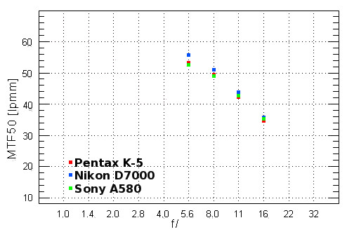

RAW-y (PEF) wywołaliśmy programem dcraw. Zdjęcia wykonane zostały obiektywem Sigma 30 mm f/1.4 EX DC oraz dla pewności wyników Pentax smc DA* 55 mm f/1.4 SDM. Wartości MTF50 wyrażone w lpmm pokazujemy poniżej.
Na wykresie zestawiliśmy trzy najnowsze 16-megapikselowe lustrzanki: Pentax K-5, Nikon D7000 i Sony A580. Wszystkie trzy są prawdopodobnie oparte na tym samym typie matrycy, choć różnią się implementacją i oprogramowaniem przetwarzającym sygnał. Na powyższym wykresie wartości MTF50 dla K-5 wpasowują się między Sony A580 a Nikona D7000. Niewielka przewaga Nikona może wynikać, jak już wspominaliśmy w jego teście, z lekkiego osłabienia filtra AA. Na wykresach MTF widać było bowiem około 15-procentową odpowiedź w częstości Nyquista. Na analogicznych wykresach dla K-5 wartość ta wynosi co najwyżej 8 procent. Minimalnie gorszy wynik dla Sony A580 to z kolei prawdopodobnie brak pełnoprawnego wstępnego podnoszenia lustra w tym aparacie. A580 ma jedynie opcję podnoszenia lustra tylko na 2 sekundy, a to może nie wystarczyć do całkowitego wytłumienia drgań.

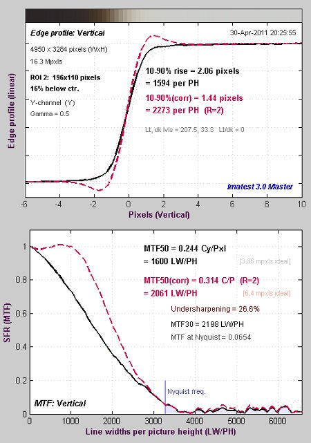

Na koniec jeszcze jedna kwestia, która być może wymaga wyjaśnienia. W sieci pojawiły się informacje, że K-5 może słabo tłumić drgania lustra i lub jego komory, przez co przy pewnych czasach ekspozycji, mimo stosowania wstępnego podnoszenia, zdjęcia są rozmazane. Zdecydowaliśmy się to sprawdzić. Używając przysłony f/8.0 i zmieniając przy tym lekko oświetlenie tablicy oraz czułość (w rozsądnych granicach), wykonaliśmy zdjęcia tablicy do testowania rozdzielczości dla wszystkich czasów ekspozycji z zakresu od 1/200 do 1/10 sekundy. Dla wszystkich uzyskanych w ten sposób zdjęć wyznaczyliśmy wartości MTF50 zarówno dla granic poziomych, jak i pionowych. Okazało się, że nie pokazują one między sobą żadnych istotnych różnic, wyraźnie wykraczających poza błędy pomiarowe. Mówiąc inaczej, żaden czas ekspozycji nie pokazywał jakiegoś zauważalnego rozmycia, a zdjęcia uzyskane na wszystkich czasach ekspozycji wyglądały podobnie.
