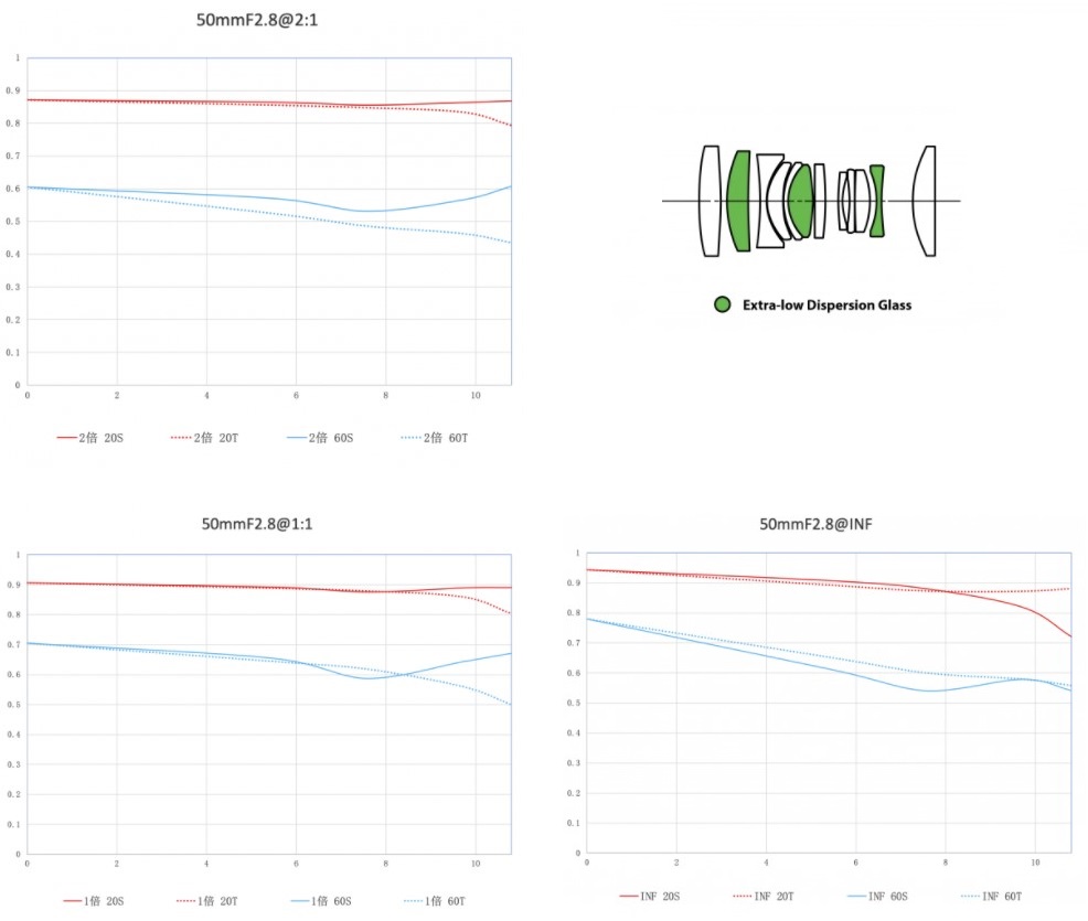

Inżynierowie firmy Venus Optics ewidentnie postanowili stworzyć odpowiednik obiektywu 100 mm o odwzorowaniu 2x na każdy z najpopularniejszych rozmiarów matryc. W ofercie firmy znajdziemy pełnoklatkowy instrument 100 mm f/2.8, konstrukcję o parametrach 65 mm f/2.8 przeznaczoną na detektory rozmiaru APS-C, a teraz listę uzupełniła 50-ka z bagnetem Mikro Cztery Trzecie. Oto jej najważniejsze parametry:
- Ogniskowa: 50 mm,
- Światłosiła: f/2.8,
- Pole widzenia: 24.4°
- Ostrość od: 0.135 m,
- Maksymalne powiększenie: 2x,
- Liczba listków na przysłonie: 7,
- Mechanizm autofokusa: MF
- Konstrukcja: 14 elementów / 10 grup, 3 soczewki o ekstra niskiej dyspersji,
- Rozmiar filtra: 49 mm,
- Dostępne mocowania: Mikro Cztery Trzecie,
- Wymiary: 53.5 x 79 mm,
- Waga: 240 g.
