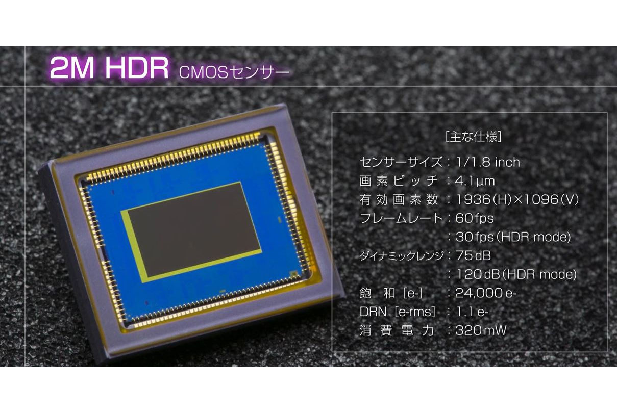

Canon opracował sensor CMOS o oznaczeniu LI7050 i rozmiarze 1/1.8 cala, rejestrujący obraz w bardzo słabym świetle. Układ znajdzie zastosowanie w przemyśle oraz monitoringu.
Rozdzielczość matrycy to 1936x1096 pikseli (rozmiar piksela to 4.1 µm), czyli odrobinę więcej od standardu Full HD. W normalnym trybie, dysponujemy dynamiką na poziomie 12.5 EV (60 kl/s), natomiast przy aktywnym HDR - 20 EV (30 kl/s). Głównym atutem nowego sensora jest możliwość rejestracji obrazu przy bardzo słabym natężeniu oświetlenia, tj. od 0.08 do 80000 luksów. To przekłada się na zakres ok. -5 - 15 EV.
Choć parametry układu wyglądają obiecująco, a rozmiar kojarzy się z matrycami stosowanymi w aparatach kompaktowych, LI7050 nie znajdzie zastosowania w fotografii. Trafić ma do przemysłu oraz monitoringu, gdzie istotne jest uzyskanie wyraźnego obrazu nocą i identyfikacja obiektów, łącznie z ich kolorem. Jak podaje producent, matryca ta może być także używana w dronach podwodnych, monitoringu ulicznym, mikroskopach, czy osobistych kamerach policjantów itd.

Ciekawe czy ten tryb HDR to nie jest po prostu łączenie dwóch klatek "w locie" różnie naświetlonych. Mógłby na to wskazywać spadek fps w trybie normal vs HDR.
Jeżeli tak to aparatach/kamerach zdolnych do przetwarzania 4k 120fps można by się pokusić o jeszcze większą dynamikę.
@Zorr, oczywiście że To są dwie łączone klatki. Pokazane to jest zresztą na filmie. Co do 120 kl/s to pamiętaj, że im więcej klatek, tym większe ograniczenie masz na czas naświetlania, więc nie jestem pewien, czy będzie jeszcze przyrost DR.
