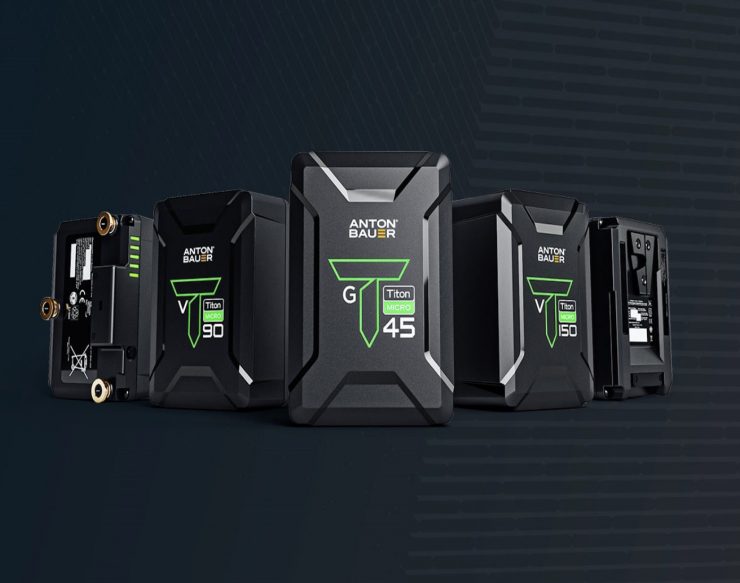

Titon Micro
Titon Micro to najmniejsze akumulatory pracujące z napięciem 14.4 V w ofercie producenta – najmniejsza z nich waży jedynie 340 g. Dostępne są w wersji z mocowaniem V-Mount lub Gold Mount oraz z pojemnościami 47Wh, 94Wh i 140 Wh. Wersja 47 Wh pozwala na ciągły pobór prądu o natężeniu 8 A, a pozostałe – 10 A. Poza głównym mocowaniem wszystkie modele oferują złącza P-Tap oraz USB.

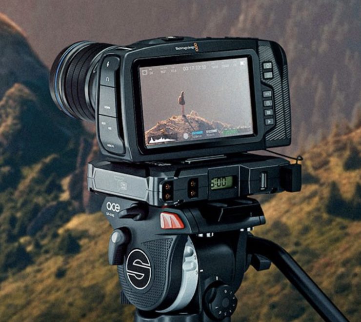

Titon Base
Titon Base to mocowany pod kamerą lub aparatem moduł zasilający. By przyspieszyć mocowanie, bateria ma własną szybkozłączkę z gwintem 1/4". Pojemność akumulatora to 68 Wh. Całość waży 520 g i posiada wiele złącz, do których poza kamerą / aparatem można podpiąć akcesoria takie jak monitor czy rejestrator obrazu.

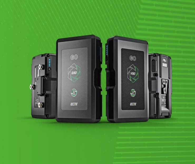

GO 90
GO 90 to z kolei tanie baterie o pojemności 98 Wh pozwalające na maksymalny pobór prądu o natężeniu 8 A przy napięciu 14.4 V. Dostępne są w wersji V-Mount lub Gold Mount i poza głównym mocowaniem oferują złącza P-Tap oraz USB.

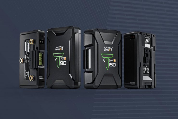

Titon SL
Titon SL to linia baterii o rozmiarach o połowę mniejszych niż klasyczne, dzięki czemu mają się lepiej sprawdzić przy zasilaniu mniejszych gabarytowo kamer i akcesoriów. Przy pojemności 95 Wh lub 143 Wh oferują one maksymalny pobór prądu o natężeniu 10 A przy napięciu 14.4 V. Tak jak większość produktów Anton Bauer, dostępne są w wersji V-Mount lub Gold Mount i poza głównym mocowaniem oferują złącza P-Tap oraz USB.
