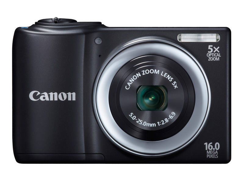

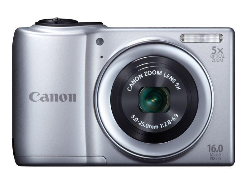

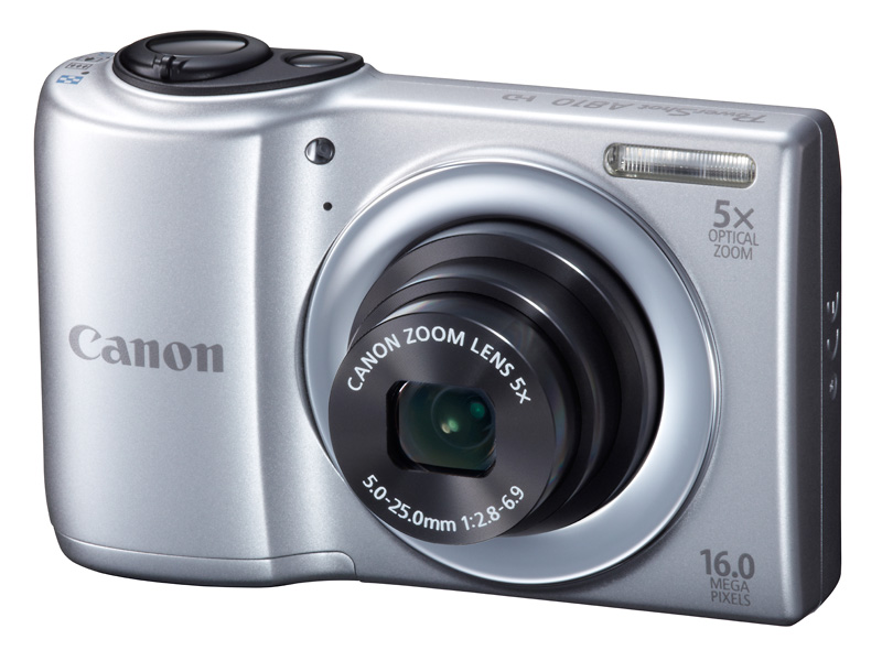

Canon PowerShot A810 - specyfikacja i opinie
Zdjęcia aparatu
Specyfikacja aparatu
Producent Canon
Model PowerShot A810
Data premiery 2012-02-07
Liczba pikseli 16 Mpix
Dostępne rozdzielczości • 4608 x 3456,
• 3264 x 2448,
• 1600 x 1200,
• 640 x 480,
• 4608 x 2592 (16:9)
Matryca 1/2.3 cala CCD, 4:3
Procesor obrazu DIGIC 4 z technologią iSAPS
Format zapisu • Zdjęcia: JPEG (EXIF 2.3, DCF, DPOF 1.1)
• Filmy: MOV (H.264 + Linear PCM mono)
Zakres ISO AUTO, 100, 200, 400, 800, 1600 ISO
Migawka 1 s - 1/2000 s
15 - 1/2000 s (pełen zakres - zależnie od trybu fotografowania)
Konstrukcja obiektywu Canon zoom,
6 elementów w 5 grupach
(1 dwustronny element asferyczny, 1 dwustronny element asferyczny UA)
Ogniskowa obiektywu 5.0 – 25.0 mm (ekwiwalent: 28 – 140 mm dla filmu 35 mm)
Światłosiła f/2.8 – f/6.9
Zoom optyczny 5x
Zoom cyfrowy 4x
Zapis wideo • 1280 x 720 (HD 720p) z szybkością 25 kl./s,
• 640 x 480 (VGA) z szybkością 30 kl./s,
• Efekt miniatury (HD) 5 kl./s, 2.5 kl./s, 1.25 kl./s
czas nagrywania: do 4GB, do 29 min. (HD) lub 1 godz. (VGA)
• Filmy iFrame (HD)
Ogniskowanie AF TTL,
• System AF / Punkty: AiAF (Wykrywanie twarzy / 9-punktowy), 1-punktowy AF (w centrum)
• Napęd AF: pojedynczy, ciągły (tylko tryb automatyczny), Servo AF/AE, Śledzenie AF
• Wybieranie punktu AF: Wielkość (Normalna, mała)
• Wspomaganie AF: wbudowana lampka
Pomiar światła Tryby pomiar:
• Wielosegmentowy (związany z ramką AF wykrywania twarzy),
• Centralnie ważony uśredniony,
• Punktowy (w centrum)
Ostrość od Tryb Makro (szeroki kąt): od 3 cm
Balans bieli Auto (z balansem bieli dla twarzy), Światło dzienne, Pochmurny dzień, Światło żarowe, Światło jarzeniowe (2 rodzaje),
• Ustawienia własne według wzorca bieli
Funkcja i-Contrast umożliwiająca automatyczną korekcję zakresu dynamiki
Programy Tryb Smart Auto (32 wykrywane sceny), P, kontrola Live View, Digital IS, portrety, tryb samowyzwalacza dla twarzy, słabe oświetlenie (4 MP), efekt rybiego oka, efekt miniatury, efekt aparatu-zabawki, monochromatyczny, tryb Super Vivid, efekt plakatu, śnieg, sztuczne ognie, długi czas otwarcia migawki, dyskretny.
Zdjęcia seryjne ok. 0.8 kl./s do zapełnienia karty (bez lampy)
Lampa błyskowa WBUDOWANA:
• Funkcje: Auto, Wyłączona, Włączona, Redukcja efektu czerwonych oczu, Synchronizacja z długimi czasami naświetlania
• Zasięg: od 50 cm do 3 m (szeroki kąt), od 100 cm do 2.0 m (tele)
ZEWNĘTRZNA (opcjonalnie): Canon High Power Flash HF-DC1 lub HF-DC2
Złącze hot-shoe Nie
Wyjście statywowe Tak
Samowyzwalacz 2s, 10s lub nastawy użytkownika
Karta pamięci Secure Digital (SD/SDHC/SDXC)
LCD Stały, 2.7 calowy, kolorowy, LCD TFT, 230 000 punktów, pokrycie 100%, regulowana jasność - dostępnych 5 poziomów
Wizjer brak
Komunikacja i złącza USB 2.0 Hi-Speed (MTP, PTP) złącze Mini-B / wyjście audio-wideo (PAL / NTSC),
• Obsługa druku bezpośredniego (PictBridge)
Zasilanie 2 baterie alkaliczne typu AA (wydajność ok 220 zdjęć) lub
• opcjonalnie akumulatory Ni-MH typu AA (wydajność ok 500 zdjęć przy użyciu akumulatorów Canon NB-3AH)
• Opcjonalnie zasilacz sieciowy prądu stałego ACK800 (wymagany jest również adapter prądu stałego DR-DC10)
Akcesoria 2 baterie alkaliczne typu AA, pasek, kabel USB, oprogramowanie:
• ImageBrowser EX,
• Camera Window,
• Photo Stitch
Waga 171 g (łącznie z akumulatorem i kartą pamięci)
Wymiary 94.7 x 61.3 x 29.8 mm
Dodatkowe informacje Menu w języku polskim.
Dostępny w kolorze czarnym, czerwonym lub srebrnym.
Funkcja cyfrowej stabilizacji obrazu.
