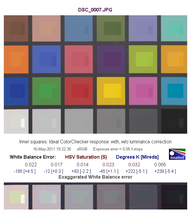

Poniżej prezentujemy pomiary balansu bieli wykonane na tablicy kolorów i przeanalizowane programem Imatest.

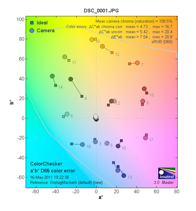

Balans bieli Auto
Światło 6400K
Nikon D5100 - Balans bieli Nikon D5100 - Balans bieli

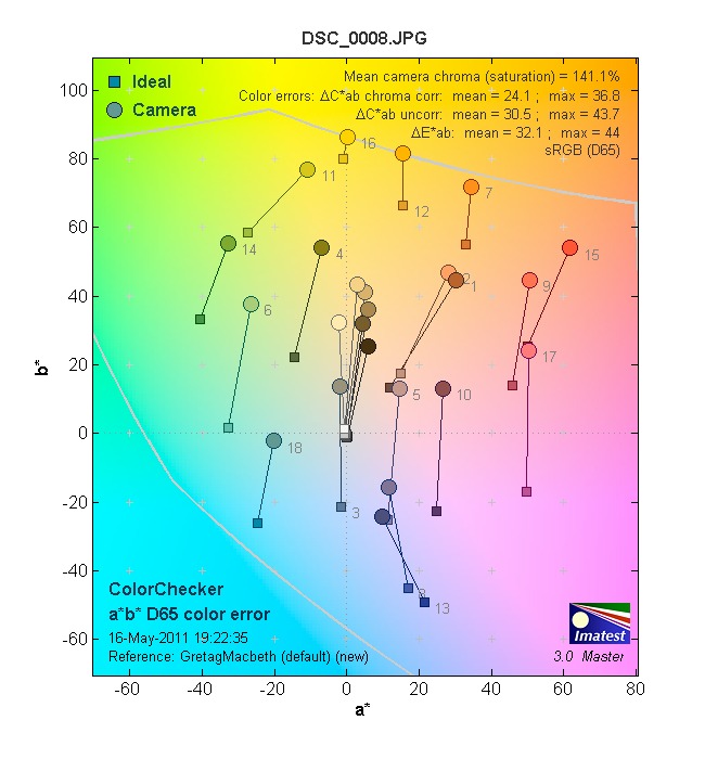

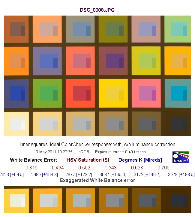

Balans bieli Auto
Światło 3000K
Balans bieli światło żarowe
Światło 3000K
Średnie błędy kolorów i poziom nasycenia barw są w Nikonie D5100 akceptowalne. Przy neutralnych ustawieniach jedyne duże problemy, jak zawsze w przypadku cyfrowych aparatów, pojawiają się przy fotografowaniu w żółtym (żarowym) świetle korzystając z automatycznego balansu bieli. Fotografując w takich warunkach należy użyć dedykowanego balansu bieli oznaczonego symbolem żarówki lub ustawić balans bieli korzystając ze wzorca bieli.

6400 K Auto 4.75 108.5

3000 K Auto 24.1 141.1
