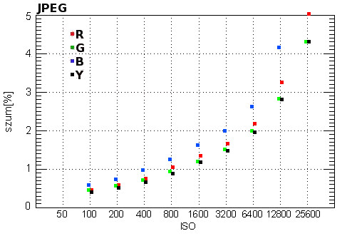

Szumy
Jeśli porównamy pomiary szumu na zdjęciach JPEG z D5100 i D7000, to dojdziemy do podobnych wniosków co w poprzednim rozdziale. Średni poziom szumu na zdjęciach z tych aparatów jest podobny, ale składowe szumu D7000 mają większy rozrzut.

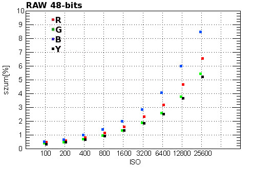

Porównanie dokonane na RAW-ach pokazuje jeszcze większe różnice między jakością obrazu z Nikona D5100, a D7000. Już od ISO 400 daje się zauważyć przewagę D5100, która potęguje się wraz ze wzrostem czułości. Co więcej, szum na zdjęciach z D5100 ma bardzo drobnoziarnistą strukturę, dzięki czemu nawet na najwyższych, programowych czułościach, szczegóły na zdjęciu nie giną w tym szumie. Tym samym obraz jest bardziej przyjemny dla oka niż w przypadku Nikona D7000.
Nikon D5100 - Szumy i jakość obrazu w RAW
Wykres szumu dla D5100 wygenerowany na podstawie pomiarów wykonanych Imatestem na tablicy szarości Kodaka jest mniej stromy niż w przypadku D7000. Szum rośnie wolniej do tego stopnia, że na wysokich ISO nowy Nikon ma około 1 EV przewagi nad D7000. Przewagę Nikona D5100 – choć już mniejszą – widać również w stosunku do Canona 600D i Nikona D3100.
Dlaczego amatorska lustrzanka tak dobrze wypada na tle modelu o klasę wyższego? Nawet jeśli pominiemy kwestię różnic w rozdzielczości pionowej i poziomej u D5100 (obecnie już typową w amatorskim segmencie), którą poruszyliśmy w rozdziale o rozdzielczości, nadal zostanie nam wyższy poziom szumu i jego inna struktura u bardziej zaawansowanego Nikona D7000. Odpowiedzią na nasze pytanie byłby następca D300s, który miałby tę samą 16-megapikselową matrycę. Jeśli w jego przypadku jakość obrazu będzie podobna do D5100 albo lepsza, to będzie oznaczać, że D7000 mógł borykać się z problemami wieku dziecięcego. Z drugiej strony w miarę podobne rezultaty K-5, A580 i D5100 oraz odstające od nich wyniki D7000 mogą wskazywać, że egzemplarz D7000 obecny w naszym teście mógł, delikatnie mówiąc, należeć do niewłaściwego ogona rozkładu gaussowskiego sprzętu wychodzącego z fabryk firmy Nikon. Biorąc pod uwagę sporo niejednoznaczności związanych z innymi kwestiami, jak choćby często zgłaszany na forach internetowych problem z autofokusem w przypadku używania jasnych obiektywów, wcale nie jest to wykluczone.
