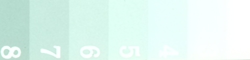

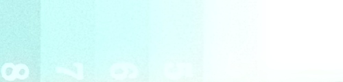

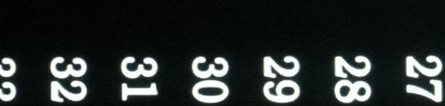

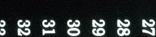

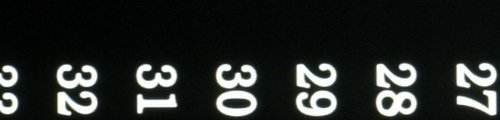

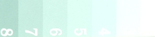

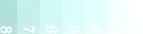

Zakres tonalny
Przejdźmy teraz do kategorii zakresu tonalnego, który jak zwykle wyznaczyliśmy w oparciu o zdjęcia tablicy Stouffer T4110. Pomiary wykonaliśmy na surowych plikach przekonwertowanych uprzednio do 48-bitowych TIFF-ów za pomocą programu dcraw. Podobnie jak w ostatnich testach lustrzanek policzyliśmy wartości zakresu tonalnego dla wysokiej, dobrej, średniej i niskiej jakości obrazu. Odpowiada to stosunkom sygnału do szumu na poziomie 10, 4, 2 i 1. Pokazujemy również całkowity zakres tonalny, który został policzony z plików TIFF wywołanych dcrawem przy współczynniku gamma równym jeden.
Fujifilm X100 - Własności matrycy
Jeśli spojrzymy na wyniki dla najlepszej jakości zdjęcia widać, że X100 osiąga maksymalną wartość na poziomie około 6.5 EV. Biorąc pod uwagę, że mamy w tym przypadku do czynienia z ISO 200 wynik ten można by uznać za dobry. Przy tej czułości Leica X1 notuje wynik o 1 EV gorszy, a K-r o około 0.5 EV. Z drugiej jednak strony w obu tych aparatach przy zapisie surowych plików dostępne jest również ISO 100, na którym oba notują wynik bliski 7 EV. W związku z tym, wynik X100 można raczej uznać za przeciętny.
Sytuacja wygląda oczywiście lepiej jeśli zmniejszymy nasze wymagania co do jakości obrazu. Przy stosunku szumu do sygnału na poziomie 0.25 (zielone punkty na wykresie) testowany aparat osiąga wynik na poziomie aż 9 EV. Przy najsłabszym kryterium natomiast, czyli przy niskiej jakości obrazu, możemy osiągnąć nawet 10.5 EV.
Zakres tonalny na plikach zapisanych w formacie JPEG możemy ocenić wizualnie na wycinkach zdjęć tablicy Stouffer T4110. Odległość pomiędzy sąsiednimi polami szarości wynosi 0.3 EV.
ISO Granica bieli
100 Fujifilm X100 - Własności matrycy
200 Fujifilm X100 - Własności matrycy
400 Fujifilm X100 - Własności matrycy
800 Fujifilm X100 - Własności matrycy
1600 Fujifilm X100 - Własności matrycy
3200 Fujifilm X100 - Własności matrycy
6400 Fujifilm X100 - Własności matrycy
12800 Fujifilm X100 - Własności matrycy
ISO Granica czerni

Trzeba przyznać, że darki z X100 wyglądają w porządku. Na histogramach z surowych plików dostajemy gaussowski rozkład, świadczący o tym, że nie mamy do czynienia z redukcją sygnału. Nie widać na darkach aby matryca X100 miała tendencję do „bandingu”, aczkolwiek daje się zauważyć, na wyższych czułościach, trochę jaśniejszy obszar w pobliżu brzegu matrycy wskazujący na to, że grzeje się ona dodatkowo od elektroniki aparatu. Efekt ten nie jest jednak intensywny.
Zastanawiający jest jednak fakt, że dla czułości ISO 3200 oraz ISO 6400 szerokość rozkładu gaussowskiego jest niemal identyczna jak dla ISO 1600. Widać to wyraźnie w wartościach odchylenia standardowego zaprezentowanych w poniższej tabelce.
DARK
200 253 2.48
400 251 4.68
800 246 9.12
1600 236 18.9
3200 234 19.5
6400 234 20.4
