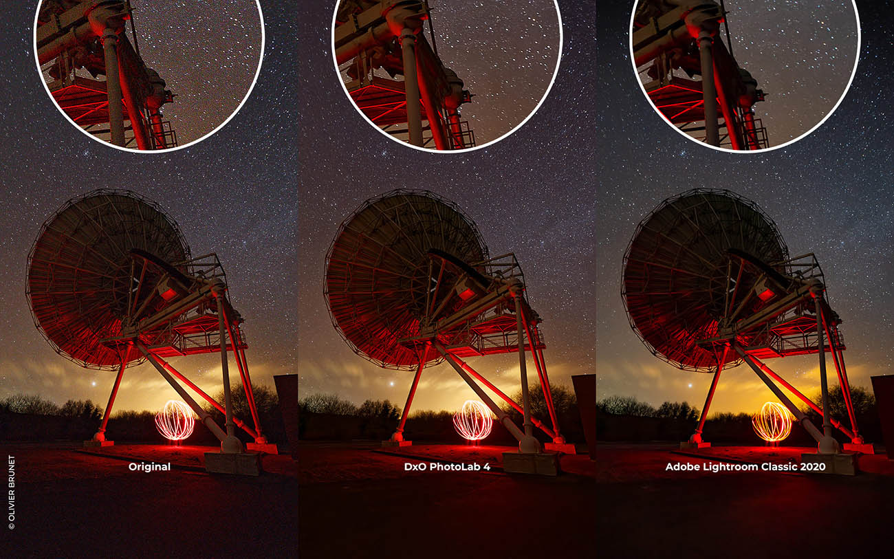

Wspomniany DeepPRIME ma wyróżniać się tym, że łączy proces demozaikowania obrazu z redukcją szumu, a wszystko to podpiera algorytmami sztucznej inteligencji. Twórcy chwalą się, że takie podejście pozwala na osiągnięcie lepszych rezultatów, niż w przypadku konkurencyjnego oprogramowania.

Odszumianie w nowym Dxo, nawet odrobinę lepsze niż w Topaz DiNoise.
@LbArtJ. No właśnie używa. Tylko, żeby wyciągnąć wnioski to trzeba porównać poprzednią wersję z nową a to trochę czasu zajmuje. Bo odszumiarka i tak była rewelacyjna.
Przetestowałem odszumianie na Nikonie D7200 ISO 3200. Już na PRIME było fajnie używalne, a teraz spokojnie można używać z 1-2 EV niżej z DeepPRIME, a ISO 3200 wygląda świetnie nawet na 100% przybliżenia.
