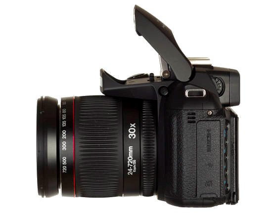

Wygoda użytkowania

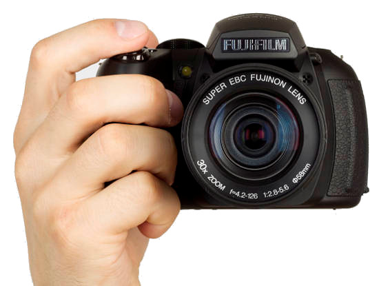

Ogromną zaletą nowego HS20 jest funkcjonalny korpus. Pod względem wielkości blisko mu do najtańszych lustrzanek. Tak duże rozmiary aparatu pozwoliły na stworzenie także wygodnego, dobrze wyprofilowanego uchwytu. Spełnia on dobrze swoją rolę nawet kiedy fotografujemy z dołu, trzymając aparat na wysokości brzucha. Takie fotografowanie i filmowanie tym aparatem, możliwe dzięki odchylanemu wyświetlaczowi, jest bardzo wygodne, bo ręce nie męczą się tak jak przy trzymaniu aparatu na wysokości oczu. Główną zaletą HS20 EXR jest jednak obiektyw o imponująco szerokim zakresie ogniskowych i z ręczną regulacją zoomu jak w klasycznych zmiennogniskowych obiektywach do lustrzanek. Obiektyw Fuji ma też pierścień ostrości ale nie jest on mechanicznie sprzężony z soczewkami, a jedynie za jego pomocą przekazywany jest sygnał cyfrowy. Tak skonstruowany obiektyw w połączeniu z elektronicznym wizjerem dają temu kompaktowi zbliżoną funkcjonalność do cyfrowych lustrzanek.
Kolejną zaletą tego aparatu jest duża liczba użytecznych przycisków na korpusie. Dzięki temu szybciej możemy nim sterować. Producent nadrabia tym samym niezbyt dobrze zaprojektowane menu, składające się z wielu opcji upakowanych jedynie w dwóch zakładkach. Na przykład, głęboko w ustawieniach aparatu schowany jest zapis RAW. Chociaż w HS20 pojawił się przycisk RAW, to jednak włącza/wyłącza taki zapis tylko na jedno zdjęcie, potem ustawienia wracają do określonych w menu.
Zauważyliśmy, że odcinek czasowy 1 EV migawki jest momentami podzielony na 4, a nie 3 części. Z podobną sytuacją mieliśmy do czynienia w kompakcie Fujifilm S200EXR, choć już w HS10 tej wady nie było. Wydaje się więc, że błąd ten powiela się w oprogramowaniu do matryc EXR.

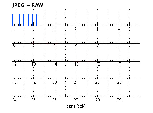

Zdjęcia seryjne
Test szybkości zdjęć seryjnych wykonaliśmy z kartą SanDisk Extreme IV 4.0 GB, przy czułości ustawionej na ISO 1600 i migawce 1/1000 sekundy.
W opcjach dotyczących trybu seryjnego znajdziemy ustawienia, które regulują nam prędkość i ilość zdjęć w buforze. Aparat może wykonać w serii do 32 zdjęć JPEG lub do 6 zdjęć RAW/RAW+JPEG, a dostępne prędkości to 3, 5, 8 lub 11 kl/s. Wybierając te ustawienia jesteśmy automatycznie informowani o ewentualnej zmianie rozmiaru zdjęć JPEG. Maksymalna prędkość, jaką uzyskaliśmy przy zachowaniu pełnej rozdzielczości 16 milionów pikseli, to 6 kl/s przy zapisie JPEG i 5 kl/s przy zapisie RAW i RAW + JPEG. Przy tych ustawieniach bufor zapełniał się odpowiednio po 8 i 6 zdjęciach. Po tym czasie następuje zablokowanie aparatu na minimum 25 sekund.
Chcąc fotografować z maksymalną prędkością 11 kl/s należy pamiętać, że wtedy rozdzielczość zdjęć jest zmniejszana do 4 milionów pikseli. Takiej prędkości nie udało nam się uzyskać przy czułości ISO 1600, zapewne z powodu szumu i większych objętościowo plików. Wynik jaki otrzymaliśmy jest jednak i tak zadowalający jak na aparat kompaktowy.

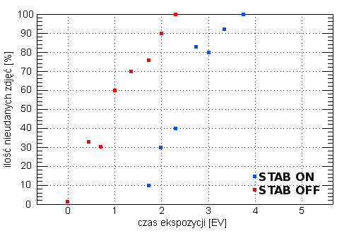

Stabilizacja obrazu
Stabilizacja obrazu w HS20 EXR może pracować w sposób ciągły lub po naciśnięciu do połowy spustu migawki. Jej skuteczność oceniamy wykonując serię kilkudziesięciu zdjęć przy zadanym czasie i porównujemy zdjęcia z włączoną i wyłączoną stabilizacją. Następnie na wykresie umieszczamy procentową ilość nieudanych zdjęć. Odległość pomiędzy liniami dopasowanymi do punktów pomiarowych jest efektywną miarą stabilizacji.
Skuteczność stabilizacji obrazu w HS20 EXR jest porównywalna z tym, co prezentował poprzednik, HS10. W naszym teście przy ogniskowej 50 mm osiągnęliśmy maksymalną wartość około 1.5 EV. Nie jest to może dużo, ale nawet taka wartość jest pomocna przy fotografowaniu w słabszych warunkach oświetleniowych i przy korzystaniu z maksymalnego tele.
Fujifilm FinePix HS20 EXR - Użytkowanie i ergonomia

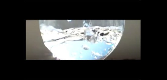

Filmy
Tryb filmowania w Fujifilm HS20 EXR jest trochę uboższy od tego, co oferował jego poprzednik. Zredukowano bowiem tryb filmowania High Speed i  obecnie aparat pozwala na nagrywanie filmów z maksymalną prędkością 320 kl/s przy rozdzielczości 320×112 px. Przypomnijmy, że HS10 nagrywał z prędkością aż 1000 kl/s. Tradycyjne formaty, w tym Full HD, są oczywiście dostępne. Wszystkie dostępne rozmiary filmów w HS20 są następujące:
  • 1920×1080 px (Full HD) z dźwiękiem stereo,
  • 1280×720 px (HD) z dźwiękiem stereo,
  • 640×480 px z dźwiękiem stereo,
  • 640×480 px z prędkością 80 kl/s bez dźwięku,
  • 320×240 px z prędkością 160 kl/s bez dźwięku,
  • 320×112 px z prędkością 320 kl/s bez dźwięku.
Nagrywanie filmu można rozpocząć w dowolnej chwili naciskając czerwony przycisk REC. Pliki wideo są zapisywane w formacie MPEG4 (H.264/AVC) z rozszerzeniem MOV. W trakcie nagrywania działa autofokus w trybie śledzącym (ciągłym) lub centralnym, w zależności od tego jaką opcję ustawimy w menu. W trakcie nagrywania klipu wideo jest możliwe wykonywanie zdjęć w formacie 16×9. Ich ilość jest automatycznie określana przez aparat (kilka-kilkanaście), a rozmiar zdjęcia nie może być większy niż Middle, czyli maksymalnie 3264×1840 pix.
