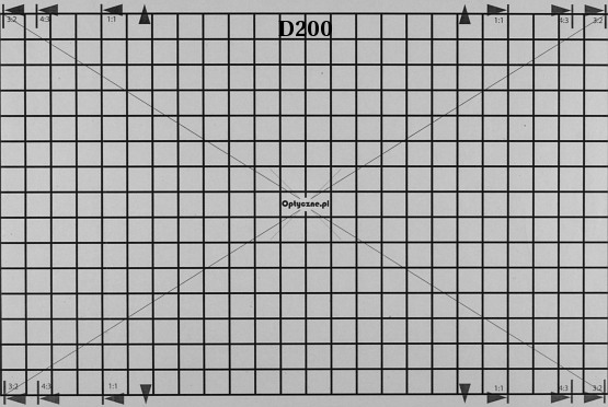

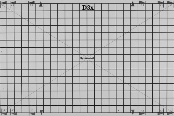

Kolejną po aberracji chromatycznej wadą, która zupełnie nie będzie nam przeszkadzać jest dystorsja. Zarówno na pełnej klatce jak i na DX jest ona niezauważalna, bo wynosi odpowiednio -0.33% i -0.11%. Biorąc pod uwagę, że błędy pomiarowe wynoszą tutaj około 0.1%, dystorsja jest praktycznie bliska zerowej.
Samyang 85 mm f/1.4 Aspherical IF  - Dystorsja
