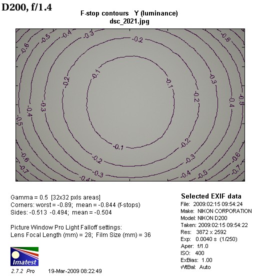

Bardzo byliśmy ciekawi jak poradzi sobie w tej kategorii Samyang. Przypomnijmy, że testowany na A100 Sony 1.4/85 na maksymalnym otworze tracił w rogach 21% światła. Samyang jest tylko trochę gorszy, bo w jego przypadku winietowanie na D200 dla f/1.4 sięga 25% (-0.84 EV) i spada do niezauważalnego poziomu 9% dla f/2.0.
Samyang 85 mm f/1.4 Aspherical IF  - Winietowanie

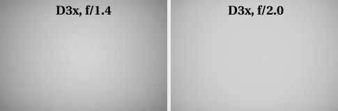

Dla pełnej klatki sytuacja jest zauważalnie gorsza. Na maksymalnym otworze winietowanie sięga 38% (-1.39 EV), by zmniejszyć się do 22% dla f/2.0. Dopiero zastosowanie przysłon f/2.8 i f/4.0 pozwala nam zapomnieć o tej wadzie, bo sięga ona wtedy odpowiednio 13% i 8%.
