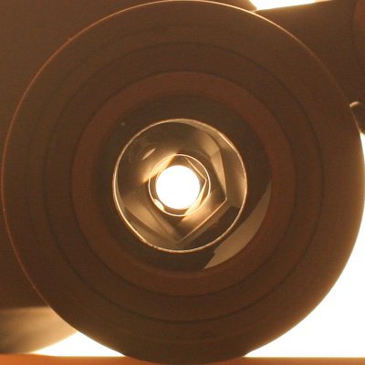

- widoczne odblaski,
- mało wygodne muszle okularowe,
- brzegi pola widzenia nieostre,
- za mały maksymalny rozstaw okularów.
Lornetka bardzo podobna do modelu tej samej firmy, wyposażonego w szkła ED. Kilka różnic jednak udało nam się wykryć. Przede wszystkim w lornetce bez szkieł niskodyspersyjnych mamy większą aberrację chromatyczną i mniejszą transmisję. Ten ostatni fakt wynika z zastosowania innych powłok na szkłach obiektywu (mają inny kolor niż w modelu ED).
Reszta własności bardzo podobna. Na korzyść modelu bez szkieł ED przemawia większa czystość wewnątrz lornetki i stabilniejszy mostek okularowy. Choć te własności zmieniają się łatwo od egzemplarza do egzemplarza i najprawdopodobniej równie łatwo trafić je w serii ED.
