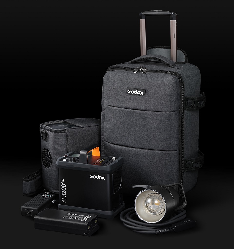

Godox AD1200Pro to przenośna lampa z mocowaniem Bowens o energii błysku 1200 Ws. Jej bateria pozwala na 500 błysków z pełną mocą, a całość jest kompatybilna z bezprzewodowym systemem Godox X 2.4G.
Godox AD1200Pro
Pierwsza lampa z osobnym generatorem w rodzinie Godox Witstro dostępna w Polsce. Poznajcie AD1200Pro.
Firma Next77, wyłączny dystrybutor produktów marki Godox w Polsce wprowadza na rynek nową, zaawansowaną lampę plenerową. AD1200Pro to mocna, ale nadal przenośna konstrukcja. Generator pozwolił na obniżenie wagi samej lampy, a jednocześnie zwiększył ilość błysków, które możemy wykorzystać w plenerze.
System Witstro
Godox Witstro to seria przenośnych lamp o dużej mocy i zaawansowanych funkcjach. Modele z serii Witstro doskonale się uzupełniają i są ze sobą kompatybilne. Świetnie zdają egzamin zarówno w studiu (mocny błysk, szybkie ładowanie, światło pilotujące), jak i w plenerze (kompaktowe rozmiary, pojemne baterie, obsługa TTL).
Mała lampa, duża wszechstronność

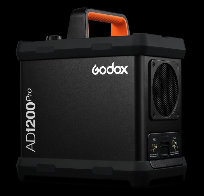

Najmocniejszy członek rodziny dysponuje mocą 1200Ws, a wymienna bateria o pojemności 5200mAh pozwala na wykonanie nawet 500 błysków z pełną mocą. Możliwe jest także dokupienie dodatkowych baterii, w tym także W1200, o pojemności 2600mAh co sprawia, że można ją bez problemów zabierać na pokład samolotów. Kompaktowe wymiary zestawu (generator ma rozmiary 26x23.5x14.5 cm i waży 8,2 kg) czynią z AD1200Pro świetnego kompana podczas każdej sesji plenerowej.
Godox AD1200Pro
Precyzyjna kontrola i stabilne kolory

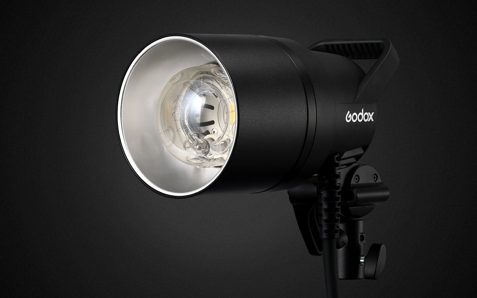

Nowa lampa Godox w trybie stabilnej temperatury barwowej może pochwalić się niewielkimi odchyłami w zakresie +/- 75K (standardowo +/- 200K). Dodatkowo otrzymujemy również krótkie czasy trwania błysku, pozwalające na zamrożenie ruchu (1/10860s do 1/220s), a także pełne wsparcie TTL, HSS. Na pokładzie znajdziemy również lampę modelującą LED o mocy 40W, która oprócz podglądu światła może być śmiało wykorzystana przy kręceniu filmów. Głowica z mocowaniem Bowens umożliwia współpracę z setkami dostępnych na rynku modyfikatorów. Zestaw zapewnia pełną kompatybilność z bezprzewodowym systemem Godox X 2.4G, który działa z większością lustrzanek i bezlusterkowców dostępnych na rynku. Elastyczność i precyzyjny dobór mocy zapewnia szeroka regulacja w zakresie od 1/256 do pełnej mocy.
Cena i dostępność
Sugerowana cena detaliczna za zestaw, w którym oprócz lampy i modułu zasilającego znajdziemy także ładowarkę, czaszę, futerał oraz torbę na kółkach, w której zmieścimy cały zestaw, wynosi 7 250 zł brutto.
Więcej informacji na temat produktu oraz całej gamy produktów marki Godox dostępnych jest na stronie www.godox.pl
Filmy demonstrujące działanie lampy znajdują się na Youtube
Lampę można nabyć w oficjalnym sklepie Godox na stronie www.store.godox.eu lub u jednego z autoryzowanych partnerów.
Specyfikacja techniczna
  • Seria: AD,
  • Mocowanie: Bowens,
  • Moc w Ws: 1200,
  • Sterowanie mocą: płynne z poziomu lampy: system X,
  • Zakres regulacji mocy: 1 - 1/256,
  • Wyzwalanie: przycisk test, System X, kabel synchro, fotocela,
  • Opcje wyzwalania: TTL / Multi / M / S1 / S2 / Slave,
  • Czas ładowania max w sekundach: 2,
  • Temperatura barwowa ( w K) +/- 200K: 5600,
  • Lampa modelująca: 40W,
  • Czas trwania błysku: 1/220s-1/10860s,
  • HSS: tak,
  • Błysk stroboskopowy (Multi): tak,
  • Grupy/kanały: 5/32,
  • Chłodzenie: aktywne,
  • Wyświetlacz: LCD,
  • Zasilanie: akumulator 2600 mAh\5200 mAh,
  • Wydajność zasilania: 500 błysków 1/1 mocy, ponad 4000 błysków 1/256 mocy,
  • Wymiary w cm: Lampa: 12.5 x 23 x 20, Power Pack: 23.5 x 14.5 x 26,
  • Waga w kg: 8.25.

Wyposażenie
  • battery pack,
  • akumulator,
  • kabel 3,65m,
  • ładowarka,
  • czasza,
  • osłona ochronna,
  • walizka na kółkach,
  • futerał,
  • przewód zasilający.
