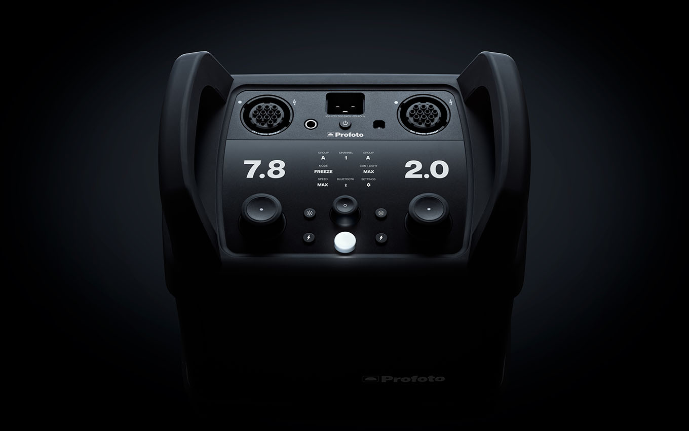

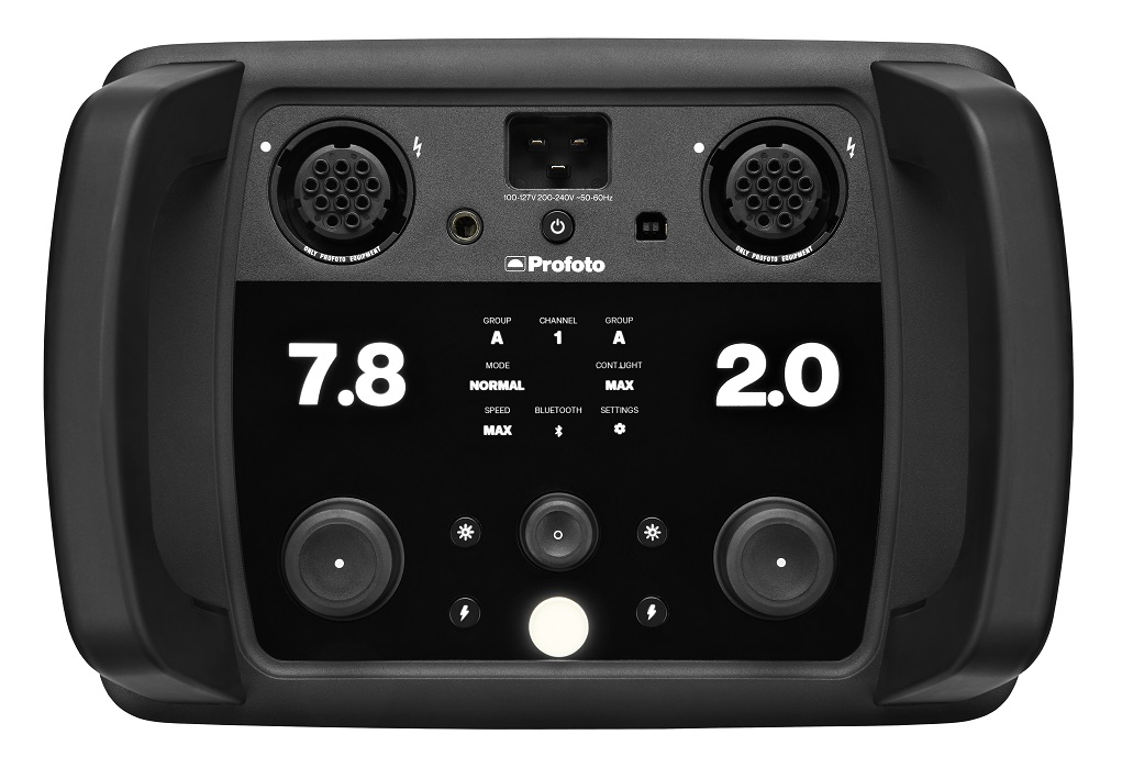

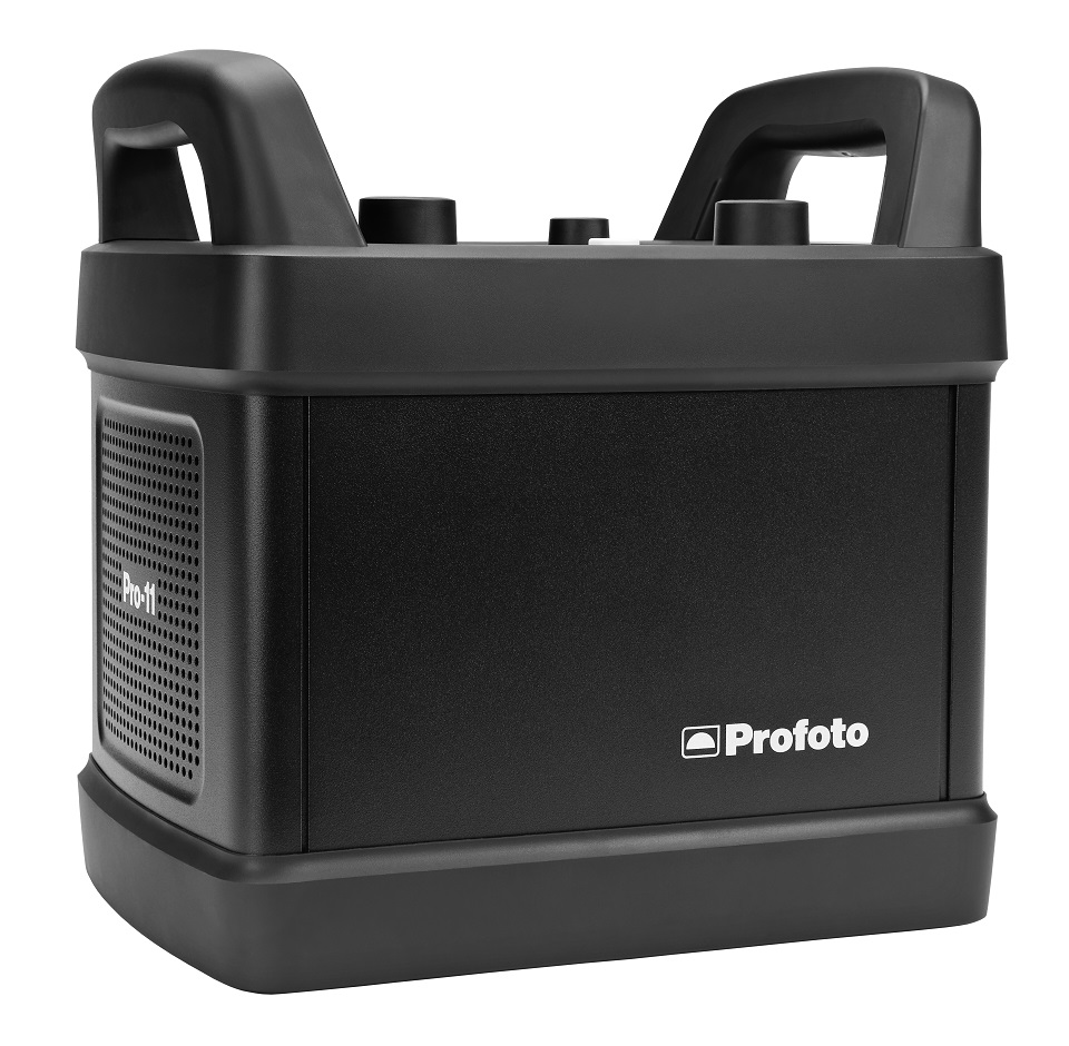

Profoto Pro-11 2400 AirTTL to najnowszy generator przeznaczony do zasilania lamp błyskowych tego producenta. Główną nowością jest wsparcie technologii Bluetooth AirX.
Wspomniana technologia umożliwia bezprzewodowe sterowanie ustawieniami urządzenia i zdalne wyzwalanie błysku, a także pozwala na pobieranie nowego firmware-u do poprzez aplikację mobilną Profoto. Pozostałe parametry generatora przedstawiają się następująco:
- Maksymalna dostarczana energia błysku: 2400 Ws,
- Dwa wyjścia do podłączania głowic lamp,
- Zakres regulacji mocy - 11 EV,
- HSS,
- Dostępne wyzwalacze dla systemów Canon, Fujifilm, Nikon oraz Sony,
- Minimalna długość błysku: 1/80000 s,
- Czas pomiędzy kolejnymi błyskami: 0.2-0.7 s,
- Możliwość korzystania ze światła modelującego o mocy do 500 W.
