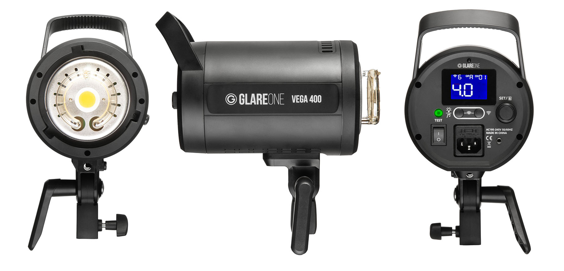

GlareOne VEGA 400 to kompaktowa, błyskowa lampa studyjna o mocy 400Ws wyposażona w światło pilotujące LED, mocowanie modyfikatorów światła typu Bowens oraz wbudowane radiowe sterowanie.
Lampa została zaprojektowana z dbałością o najdrobniejsze szczegóły. Wszystkie elementy wykonano z najwyższej klasy materiałów mając na uwadze jej trwałość, wydajność i wszechstronność zastosowania. Lampa wyposażona jest w lekką, kompaktową i wytrzymałą obudowę dzięki czemu jest łatwa w transporcie. Zastosowano w niej nowoczesne rozwiązanie w postaci światła pilotującego wykorzystującego układ LED, który jest mniejszy, trwalszy, i co bardzo istotne, bezpieczniejszy od szeroko stosowanych żarówek halogenowych.
FUNKCJE GlareOne VEGA 400
Wysoka wydajność
Maksymalna moc lampy to 400Ws (J) i jest to poziom gwarantujący komfortową pracę w bardzo szerokiej gamie tematów jakie fotograf może podjąć w studiu fotograficznym. Lampa świetnie nada się nie tylko do wykonywania portretów, ale może też służyć do zdjęć martwej natury czy fotografii produktowej. Dzięki aktywnemu chłodzeniu oraz nowoczesnej konstrukcji szybkość ładowania na pełnej mocy błysku wynosi niespełna 1 sekundę.
Wszechstronność
Zakres regulacji energii błysku wynosi aż 6 stopni przysłony. Oznacza to, że podczas wykonywania ujęć portretowych z płytką głębią ostrości, możliwe jest ustawienie małej mocy błysku, a gdy zachodzi taka potrzeba, lampa będzie w stanie wygenerować tak dużo światła aby możliwe było korzystanie z mocno zamkniętych przysłon dla uzyskania dużej głębi ostrości.
Radiowe sterowanie
Vega 400 jest wyposażona w odbiornik, który komunikuje się z nadajnikiem GlareOne Flash RC (sprzedawany oddzielnie). Dzięki temu, możliwe jest zdalne ustawienie energii błysku bez konieczności podchodzenia do lampy, co bardzo ułatwia i usprawnia pracę w studiu.
Światło pilotujące LED
Lampa posiada światło pilotujące wykorzystujące układ LED o maksymalnej mocy 15W, które może pracować w trybie proporcjonalnym do energii błysku jaką nastawimy, ale może też być na stałe włączone na pełną moc, lub też wyłączone.
Prostota obsługi
Tylny panel wyposażony jest w czytelny, podświetlany ekran LCD, który wyświetla najważniejsze parametry pracy a samo sterowanie jest intuicyjne i bardzo proste do opanowania. Zmiana ustawień energii błysku czy też trybu pracy światła pilotującego odbywa się za pomocą pokrętła oraz jedynie dwóch przycisków. To wszystko sprawia, że bardzo szybko można się nauczyć obsługi lampy.
Modyfikatory światła
Vega 400 jest wyposażona w mocowanie typu Bowens, które pozwala na zastosowanie niezwykle szerokiej gamy akcesoriów służących do modyfikowania światła. Można korzystać z softboxów o różnych rozmiarach i kształtach, czasz, strumienic, wrót i nasadek typu Beauty-dish. Ponadto dzięki zintegrowanemu z uchwytem statywowym mocowaniu, Vega 400 może być także stosowana z parasolami.
Kompaktowość
Obudowa wykonana jest z wysokiej jakości tworzywa sztucznego dzięki czemu Vega 400 charakteryzuje się niewielką masą własną. Ponadto nowoczesny projekt oraz zastosowanie oświetlenia pilotującego opartego o technologię LED pozwoliło na zamknięcie podzespołów w korpusie o niewielkich rozmiarach. Niska waga i małe rozmiary powodują, że lampę można nie tylko wygodnie transportować, ale też łatwo przechowywać.

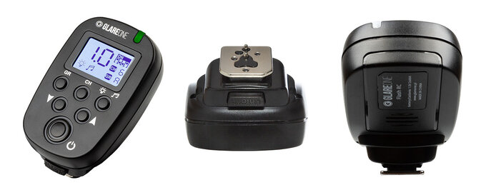

GlareOne Flash RC
Do bezprzewodowej obsługi lamp VEGA 400 służy radiowy sterownik GlareOne Flash RC, który umożliwia zdalne sterowanie mocą oraz synchronizację błysku z migawką aparatu.
GlareOne Flash RC jest kompatybilny z każdym aparatem, włączając w to, zarówno aparaty cyfrowe (lustrzanki i bezlusterkowce) jak i aparaty analogowe. Do komunikacji z lampami nadajnik wykorzystuje częstotliwość radiową 2.4 GHz, która pozwala na szybkie i stabilne przesyłanie informacji, a jego zasięg sięga nawet 300 metrów.
Sterownik jest łatwy w obsłudze i nie wymaga stosowania żadnych adapterów, przewodów czy konieczności wpinania w lampę dodatkowych odbiorników. Umożliwia sterowanie aż 16-ma grupami lamp co pozwala stosować bardzo skomplikowane układy oświetlenia zawierające wiele źródeł światła. Jednocześnie dostęp do 16 kanałów komunikacji daje możliwość uniknięcia zakłóceń ze strony nadajników stosowanych przez innych fotografów pracujących w pobliżu. Flash RC wyróżnia się bardzo małą masą i rozmiarami ale jednocześnie zapewnia wysoki komfort pracy. Wyposażony jest w jasny i czytelny ekran LCD, duże klawisze sterujące oraz automatyczną blokadę stopki, która podnosi bezpieczeństwo pracy z aparatem.
