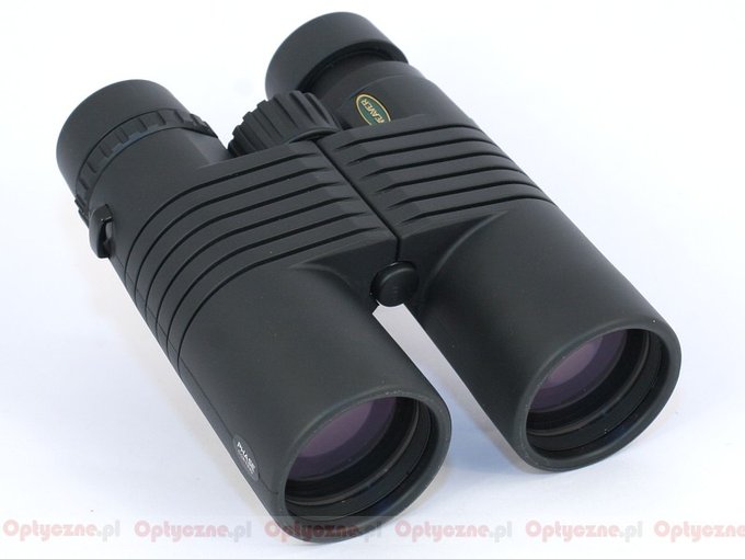

Weaver to jedna z firm należących do koncernu Meade, który przejmując takie marki jak Simmons, Bresser czy właśnie Weaver nie zaprzestaje wydawania produktów o oryginalnych nazwach.
Weavery Grand Slam to seria lornetek obejmująca m.in. dachowopryzmatyczne modele 8.5x45 i 10.5x45 wyposażone w gumowaną, wodoszczelną i wypełnioną azotem obudowę. Oferuje nam ona dodatkowo optykę z warstwami dobrej klasy zarówno na soczewkach jak i pryzmatach. Te ostatnie są dodatkowo pokryte powłoką fazową.
| Powiększenie | Średnica obiek. | Pole widzenia | Typ pryzmatów | Odstęp źrenicy | Waga | Cena |
| 8.5 | 45 | 105/1000(6o) | BaK-4/dachowe | ? mm | 610 g | 1799 PLN |

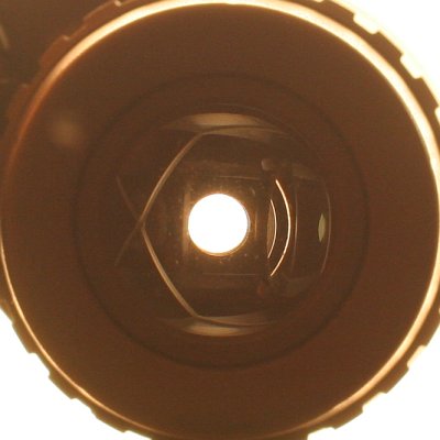

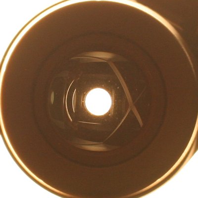

- małe wewnętrzne odblaski,

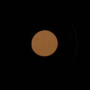

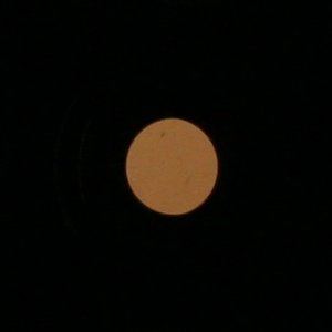

- lekko ścięte źrenice wyjściowe,
