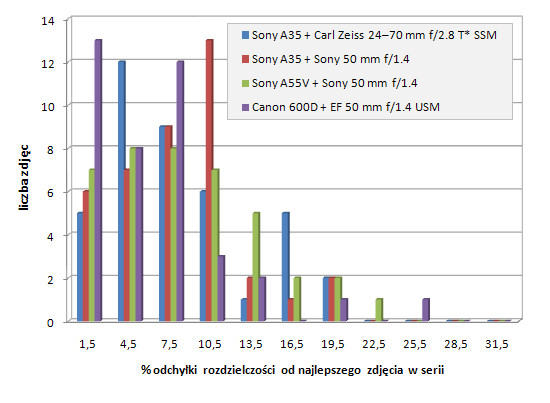

Standardowo w teście autofokusu wykonujemy serię 40 zdjęć. Na zastosowanym obiektywie, którym w tym przypadku były Sony Carl Zeiss Vario Sonnar 24–70 mm f/2.8 T* SSM oraz Sony 50 mm f/1.4, ustawiamy przysłonę f/2.8 i fotografujemy tablicę rozdzielczości, każdorazowo przeogniskowując obiektyw. Wyniki przedstawiamy w postaci histogramu, który prezentuje procentowe wartości odchyłek od najlepszego pomiaru MTF50 w serii.
Sony Alpha SLT-A35 - Użytkowanie i ergonomia
Na powyższym wykresie widać, że autofokus w A35 nie jest szczególnie skuteczny. Ze standardową 50-tką radzi sobie podobnie jak model A55. W zasadzie w trzech pierwszych słupkach różnice pomiędzy tymi aparatami są na poziomie pojedynczych zdjęć. Trochę lepiej A35 współpracuje z obiektywem Zeissa, aczkolwiek i w tym przypadku nie ma rewelacji. Co prawda tych rzeczywiście celnych trafień (pierwszy słupek) jest o jedno mniej niż w przypadku Sony 50 mm, jednak zdjęć z odchyłkami do 6% jest jednak sumarycznie więcej.
