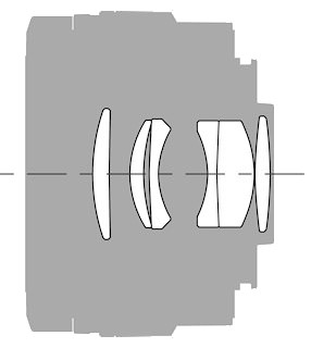

Jeśli chodzi o konstrukcję optyczną mamy tutaj do czynienia z 6 soczewkami ustawionymi w 5 grupach. Dokładnie takie same liczby napotykamy u Canona i Nikkora, a także u Minolty 1.7/50. Wewnątrz obiektywu znajdziemy także przysłonę o siedmiu listkach, którą możemy domknąć do f/22. A tak naprawdę nie do f/22 ale do czegoś w okolicach f/19. Aby się o tym przekonać wystarczy zrobić zdjęcie na f/16 przy danym czasie ekspozycji, potem przestawić na f/22 i zrobić drugie zdjęcie z czasem dwa razy dłuższym, które będzie wyraźnie jaśniejsze niż to zrobione na f/16. O efekcie tym świadczy także podwyższona wartość MTF50 w teście rozdzielczości, która jest po prostu za duża jak na f/22. Na szczęście fotografowanie w okolicach f/16-22 jest na tyle rzadkie, że nie powinniśmy sobie tym problemem zaprzątać głowy.
