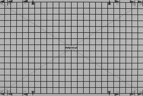

6. Dystorsja
Jeśli chodzi o dystorsję, to sytuacja się odwraca - Sony wypada tutaj gorzej od Nikkora. Oba obiektywy pokazują dystorsję beczkową, z tym, że Nikkor o wartości -0.20%, a Sony o wartości -0.91%. Na szczęście nawet ta druga wielkość nie jest jakoś mocno uciążliwa i trudno będzie w rzeczywistości znaleźć sytuacje, w których będzie nam to przeszkadzać na zdjęciach.
Sony DT 50 mm f/1.8 SAM - Dystorsja
