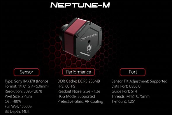

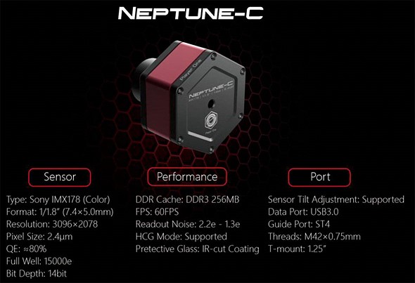

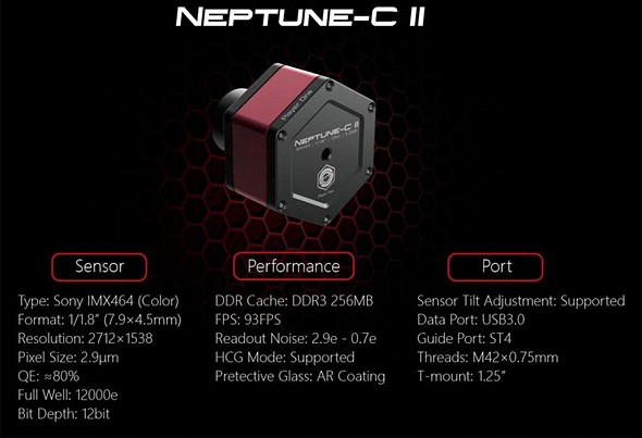

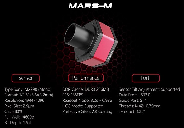

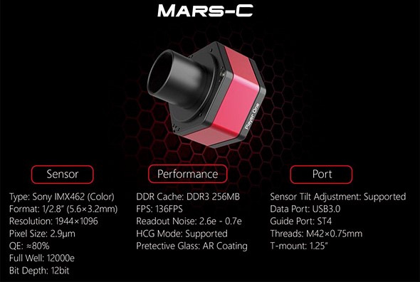

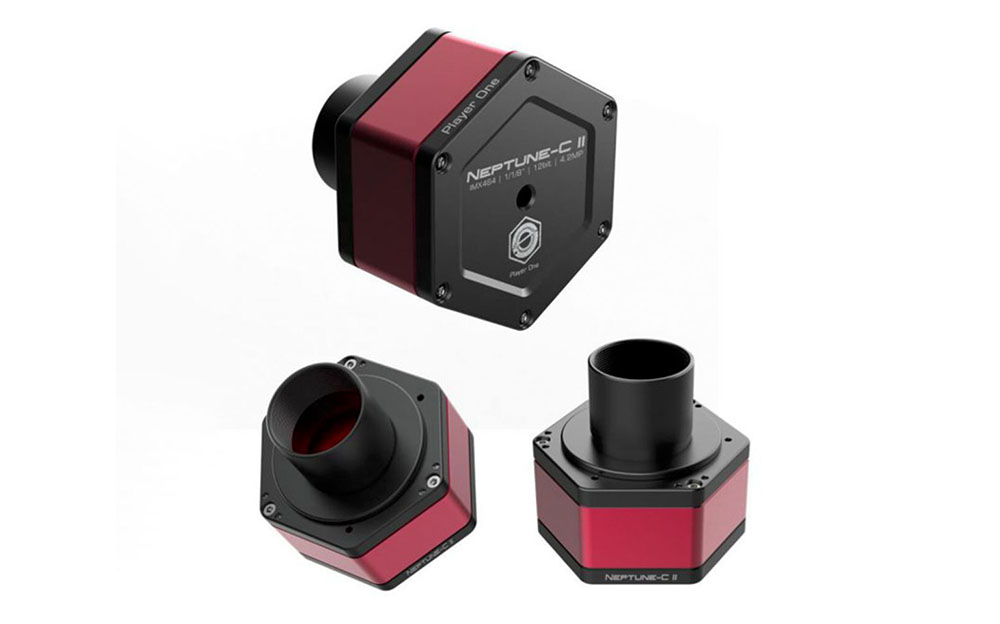

Aparaty do astrofotografii Player One
Astrofotograficzna linia aparatów Player One składa się z pięciu modeli, różniących się rozmiarem zastosowanej matrycy oraz typem rejestrowanego obrazu (kolorowy lub monochromatyczny).
Urządzenia noszą nazwy wybranych planet Układu Słonecznego, co ma sugerować, którą z planet najlepiej będzie obserwować danym modelem. Wszystkie wyposażono w mocowanie 1.25'' pozwalające łatwo podłączyć aparat do teleskopu.
Na pokładzie urządzeń znajdziemy matryce Sony i rozmiarze od 1/2.8'' (5.6 x 3.2 mm) do 1/1.8'' (7.4 x 5.0 lub 7.9 x 4.5 mm). Poniżej prezentujemy infografiki z bardziej szczegółowymi specyfikacjami poszczególnych modeli.
Aparaty Player One póki co dostępne są na dalekim wschodzie oraz w USA. Za oceanem ich ceny wahają się od 269 do 329 dolarów zależnie od modelu.
