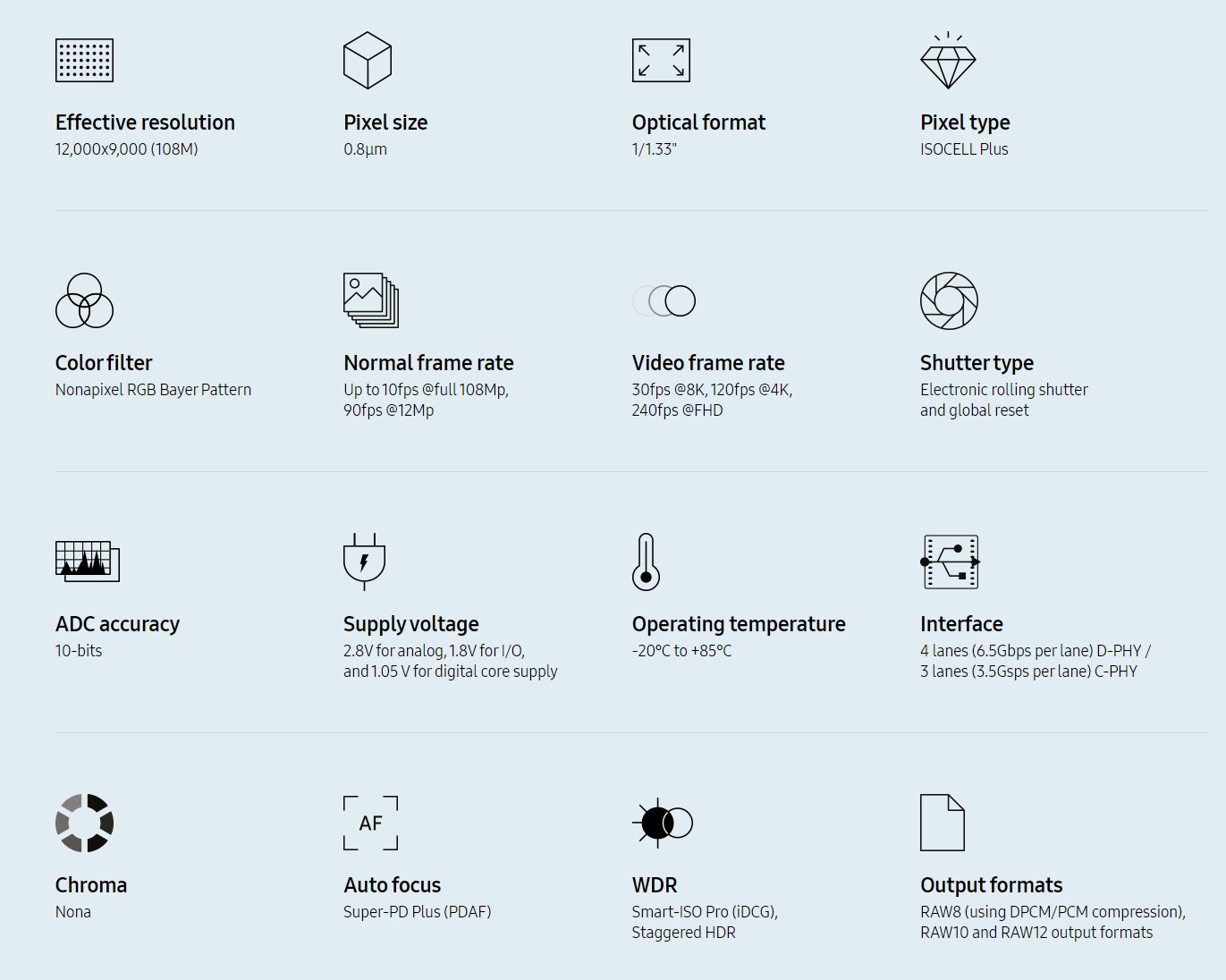

Jeśli chodzi o inne parametry, to sensor pozwala na filmowanie w 8K z prędkością do 30 kl/s, w 4K do 120 kl/s oraz w Full HD do 240 kl/s. Przetworniki analogowo-cyfrowe są 10-bitowe, ale przy łączeniu pikseli daje się efektywnie uzyskać większą głębię koloru. Migawka natomiast jest elektroniczna i jako tak obciążona niekorzystnymi efektami zjawiska rolling shutter.
