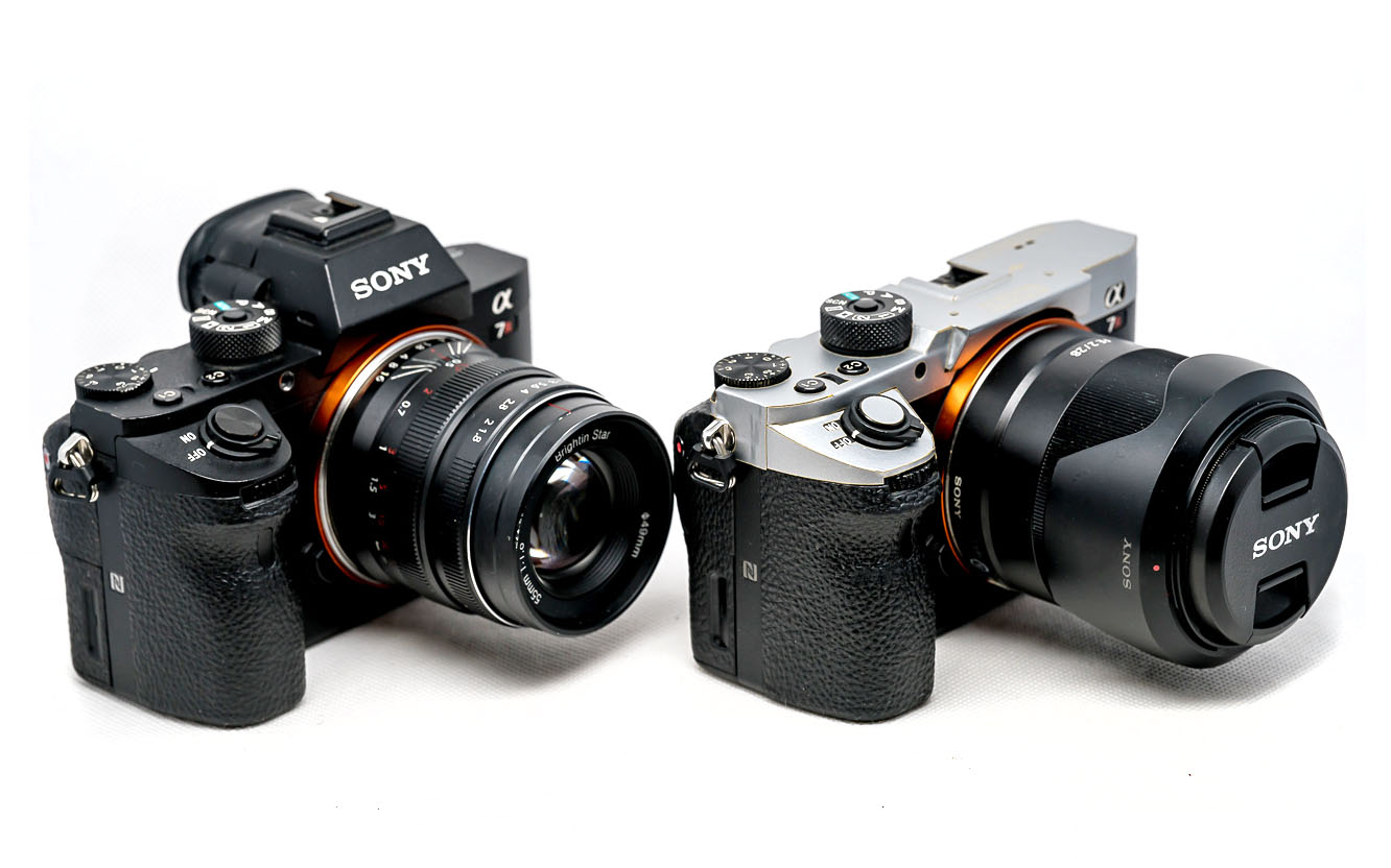

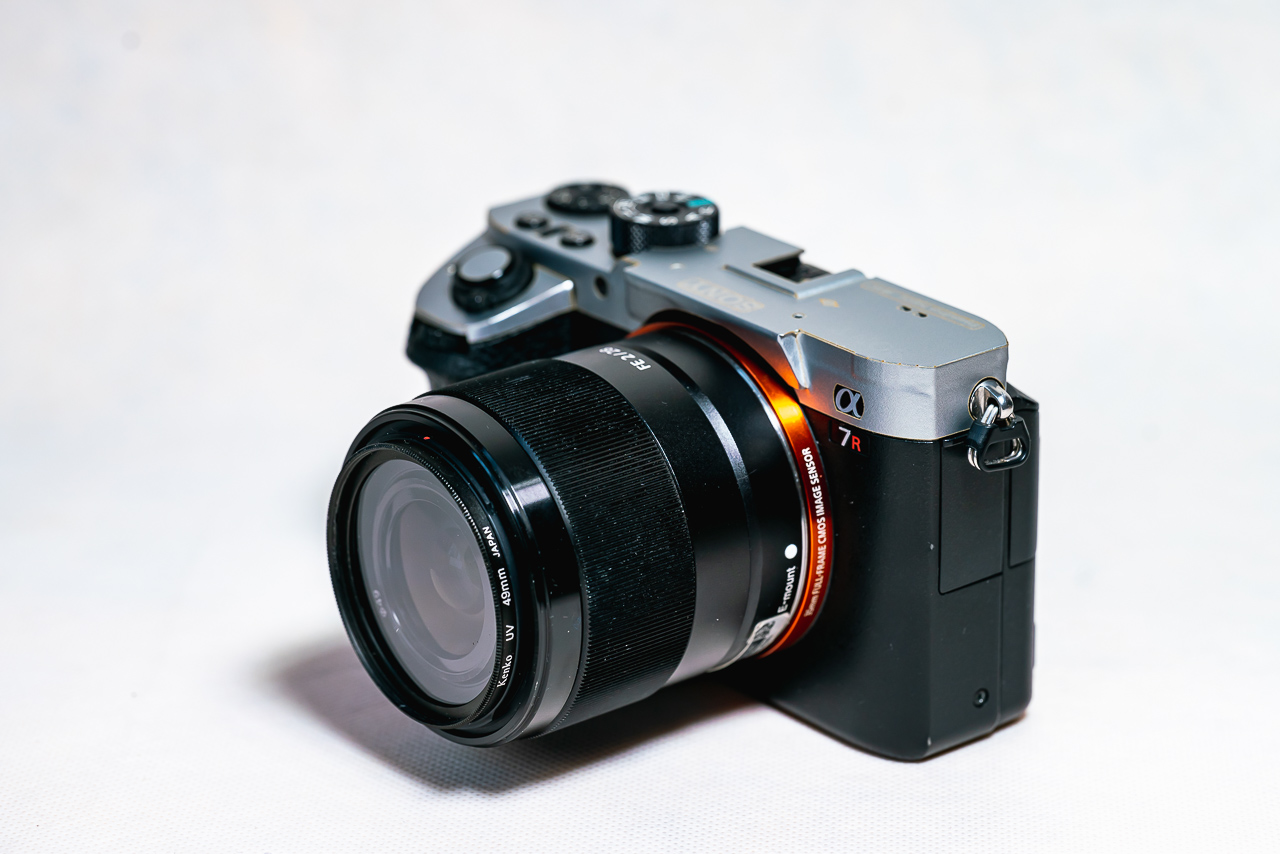

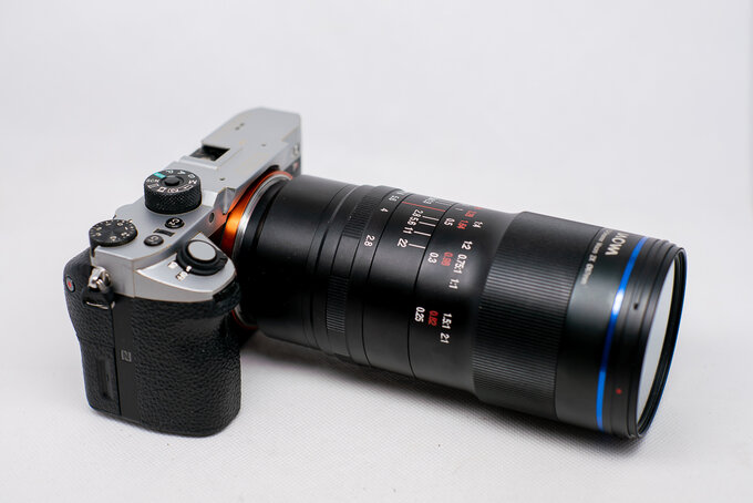

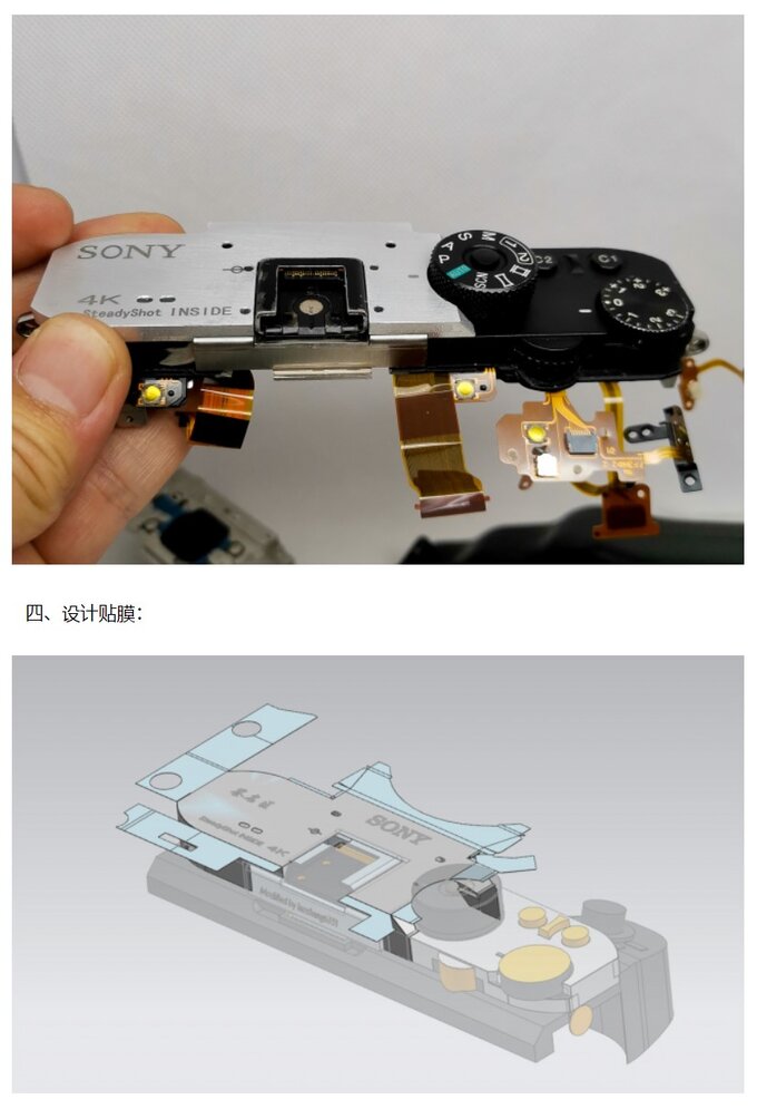

Jeden z użytkowników chińskiego serwisu Xitek, z trudnych do wyjaśnienia powodów, postanowił przerobić aparat Sony A7R II tak, by wyglądał podobnie do A7C. Co więcej, udało mu się.

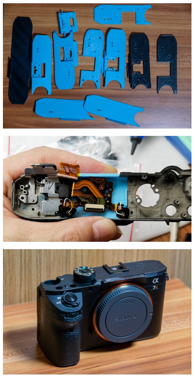

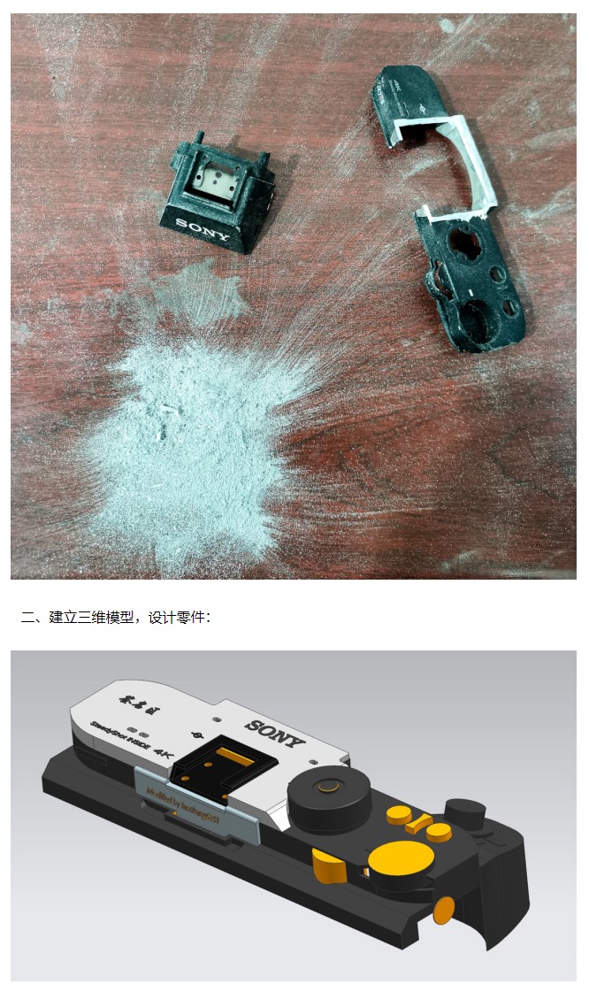

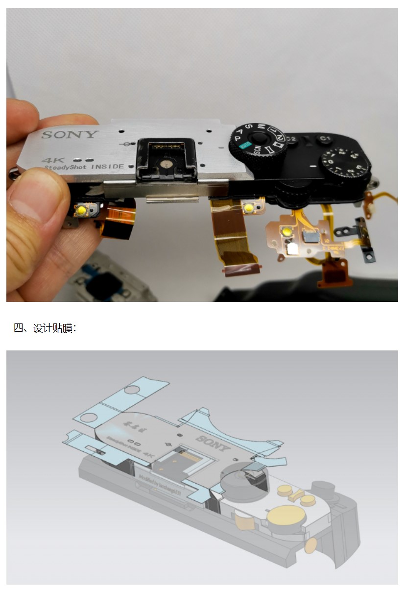

Zacznijmy od prezentacji kilku zdjęć z przebiegu tego niełatwego procesu:
Według deklaracji twórcy, poza bezpowrotną utratą wizjera, udało się zachować pełną funkcjonalność górnego panelu aparatu. Działają wbudowany mikrofon i głośnik, można również montować akcesoria na stopce Multi Interface, a zainstalowane tam lampy błyskowe synchronizują się poprawnie, także w trybie HSS.
Na koniec warto wspomnieć o gabarytach. Sony A7R II mierzy 126.9 x 95.7 x 60.3 mm i waży 582 / 625 g (sam korpus / z baterią i kartą). Zmodyfikowany aparat ma identyczną szerokość i głębokość, stał się jednak nieco niższy. Dokładne wymiary to 126.9 x 77 x 60.3 mm. Korpus schudł też o 10 g i waży teraz odpowiednio 572 / 615 g. Dla porównania, Sony A7C mierzy 124 x 71.1 x 59.7 mm i waży 424 / 509 g.
