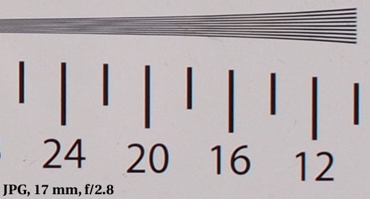

Na zakończenie, tradycyjnie już przedstawiamy wycinki naszej tablicy testowej uzyskane w oparciu o pliki JPEG, zapisywane równolegle z plikami RAW.
Olympus M.Zuiko Digital 17 mm f/2.8 - Rozdzielczość obrazu
