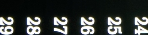

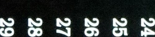

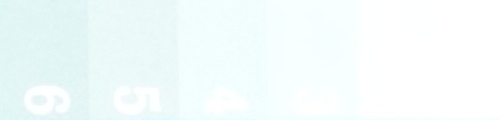

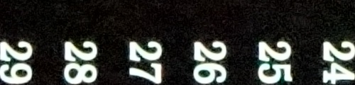

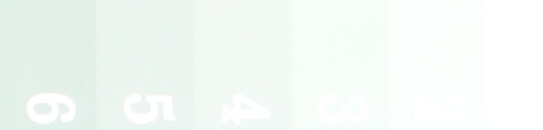

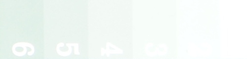

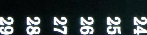

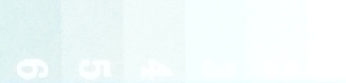

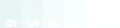

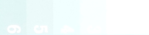

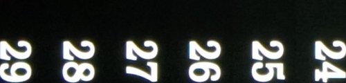

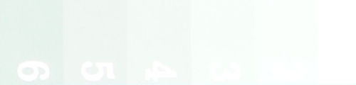

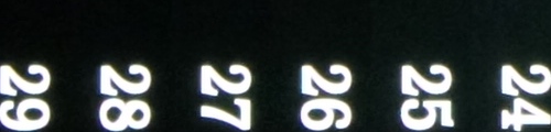

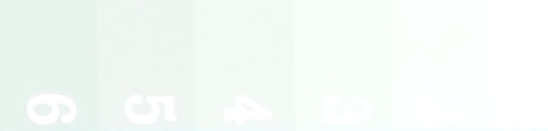

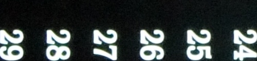

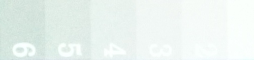

Zakres tonalny na plikach zapisanych w formacie JPEG możemy ocenić wizualnie na wycinkach zdjęć tablicy Stouffer T4110. Odległość pomiędzy sąsiednimi polami szarości wynosi 0.3 EV.
ISO Granica bieli
100 Sony NEX-5N - Zakres tonalny
200 Sony NEX-5N - Zakres tonalny
400 Sony NEX-5N - Zakres tonalny
800 Sony NEX-5N - Zakres tonalny
1600 Sony NEX-5N - Zakres tonalny
3200 Sony NEX-5N - Zakres tonalny
6400 Sony NEX-5N - Zakres tonalny
12800 Sony NEX-5N - Zakres tonalny
25600 Sony NEX-5N - Zakres tonalny
ISO Granica czerni
