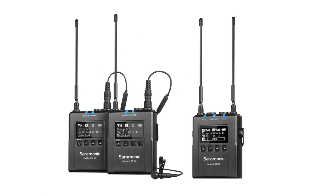

A częstotliwości się zmieniły, czy te same? Ze zdjęcia wynika, że się zmieniły, ale w informacji prasowej o tym cisza…
Jeśli chodzi o zakres częstotliwości się nic nie zmieniło. Zdjęcie jest błędne...
