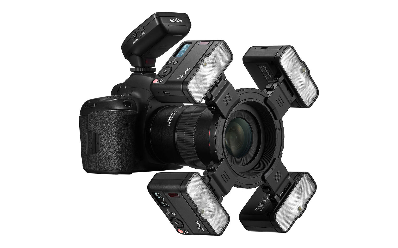

Godox MF12 to nowa lampa błyskowa przeznaczona do fotografii makro. Wyróżnia ją możliwość łatwego grupowana wielu jednostek i zbudowania z nich czegoś na kształt lampy pierścieniowej.
Najważniejsze parametry pojedynczej lampy przedstawiają się następująco:
- liczba przewodna: 16,
- regulacja mocy: od 1/1 do 1/128,
- czas regeneracji pomiędzy błyskami: od 0.01 do 1.7 sekundy,
- światło modelujące: LED
- czas trwania błysku: od 1/1200 s do 1/34000 s,
- obsługa TTL,
- komunikacja bezprzewodowa i sterowanie: 2.4 GHz, 5 grup, 32 kanały,
- zasięg komunikacji: do 30 metrów,
- bateria: wbudowana, powinna wystarczyć na ok. 500 błysków z pełną mocą, możliwość ładowania przez USB-C,
- wymiary: 81 x 76.5 x 64.3 mm,
- waga: 144 g.
Pojedyncza lampa Godox MF12 została wyceniona na 109 dolarów, natomiast pełen zestaw 6 lamp wraz z akcesoriami to wydatek rzędu 723 dolarów. Dostawy mają rozpocząć się w październiku, polskie ceny nie zostały jeszcze ogłoszone.
Nikon R1C1 w ludzkiej cenie i mniej upierdliwie zasilane. Fajne!
Mam mieszane uczucia. Jak walniesz z takiej (a także firmowej) to zdjecie jest trudne do utrzymania w kwestii przepaleń i kontrastów. Ja osobiście zrezygnowałem.
ciekawe kiedy??? któryś z producentów foto zacznie zaglądań na fora, strony www, kanały YT, skupiające ludzi, którzy się danym typem fotografii zajmują, posiadają doświadczenie i umiejętności i wiedzę iiiiiiiiiii skoryguje swoje portfolio produktów w oparciu o ww.
patrząc na workflow fotografów macro odnoszę wrażenie, że ich sukces polega na omijaniu oficjalnych rozwiązań. własne sprawdzone pomysły profesjonalnego studia foto zamkniętego w mikro rozmiarach, pomysłowe dyfuzory, perfekcyjna kontrola ustawienia i rodzaju oświetlenia. to wszystko ma działać w każdych warunkach atmosferycznych...
Początkowo mnie ta lampa zainteresowała, ale później doczytałem, że akumulator jest wbudowany i czar prysł. Nie da się mieć zapasowych, więc dla mnie dyskwalifikacja.
@ryszardo: dokładnie tak, z drugiej strony 500 błysków z pełną mocą... nie ma krzywdy ale nie zastąpi to dowolnej i łatwo skalowalnej liczby AA AAA czy nawet czegoś mniej popularnego np18650...
@ryszardo, @DonYoorando: Panowie, podzielając Wasze zastrzeżenia pragnę zauważyć, ze z tekstu nie wynika jednoznacznie fakt trwałego wbudowania akumulatora w konstrukcję lampy. Cały czas łudzę się, że ten dedykowany akumulator będzie jednak wymienny, z możliwością podładowania na zewnątrz.
Mój pierwszy zapał nieco ostudziła prognozowana przeze mnie cena - wg mnie cena końcowa w PL może być na poziomie 3000 zł.
BTW - zestaw lamp Meike MT24 jest nadal dostępny u Chińczyków.
535 zł na ali za 1szt lampki :) link
Hej, cena za 1 lampkę + akcesoria będzie wynosił około 111 Euro czyli może uda się mniej niż 500zł.
Będzie też dostępny zestaw 2 lamp, a nawet duży set 6 (tu faktycznie cena będzie dochodziła do 3000zł).
Spodziewamy się, że zestawy trafią do nas na początku Września. Nie chcę robić nachalnej reklamy konkretnego sklepu, ale polecam jednak brać z krajowego sklepu, z gwarancją realizowaną w Polsce, fakturą vat i wysyłką z kraju.
