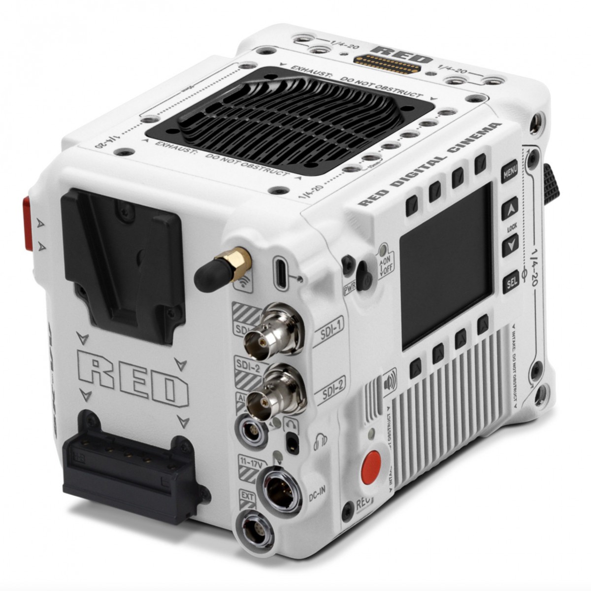

RED V-Raptor ST
Znana z produkcji profesjonalnych kamer filmowych firma RED przedstawiła nowy model. V-Raptor ST został wyposażony w matrycę 8K o wielkości zbliżonej do pełnej klatki, w pełnej rozdzielczości oferuje imponujące 120 kl/s.
Oto najważniejsze parametry nowej kamery:
- Rozmiar matrycy: 40.96 mm x 21.60 mm (proporcje boków 17:9),
- Średnica koła obrazowego: 46.31 mm,
- Rozdzielczość matrycy: 8192 x 4320,
- Zakres tonalny: 17 EV,
- Mocowanie obiektywów: Canon RF,
- Zasilanie: akumulator V-Lock lub Mikro V-Lock, wejście zewnętrznego zasilania 11-17 V,
- Wejścia: Genlock, Timecode, 2x Audio (5-pin port), sterowanie (RS-232 lub 9-pin EXT Port), USB-C, Gigabit Ethernet,
- Wyjścia: 2x 12G-SDI, Timecode, HANC Metadata, Audio,
- Waga samego body: 1828 g,
- Zakres temperatur pracy: 0°C - 40°C.

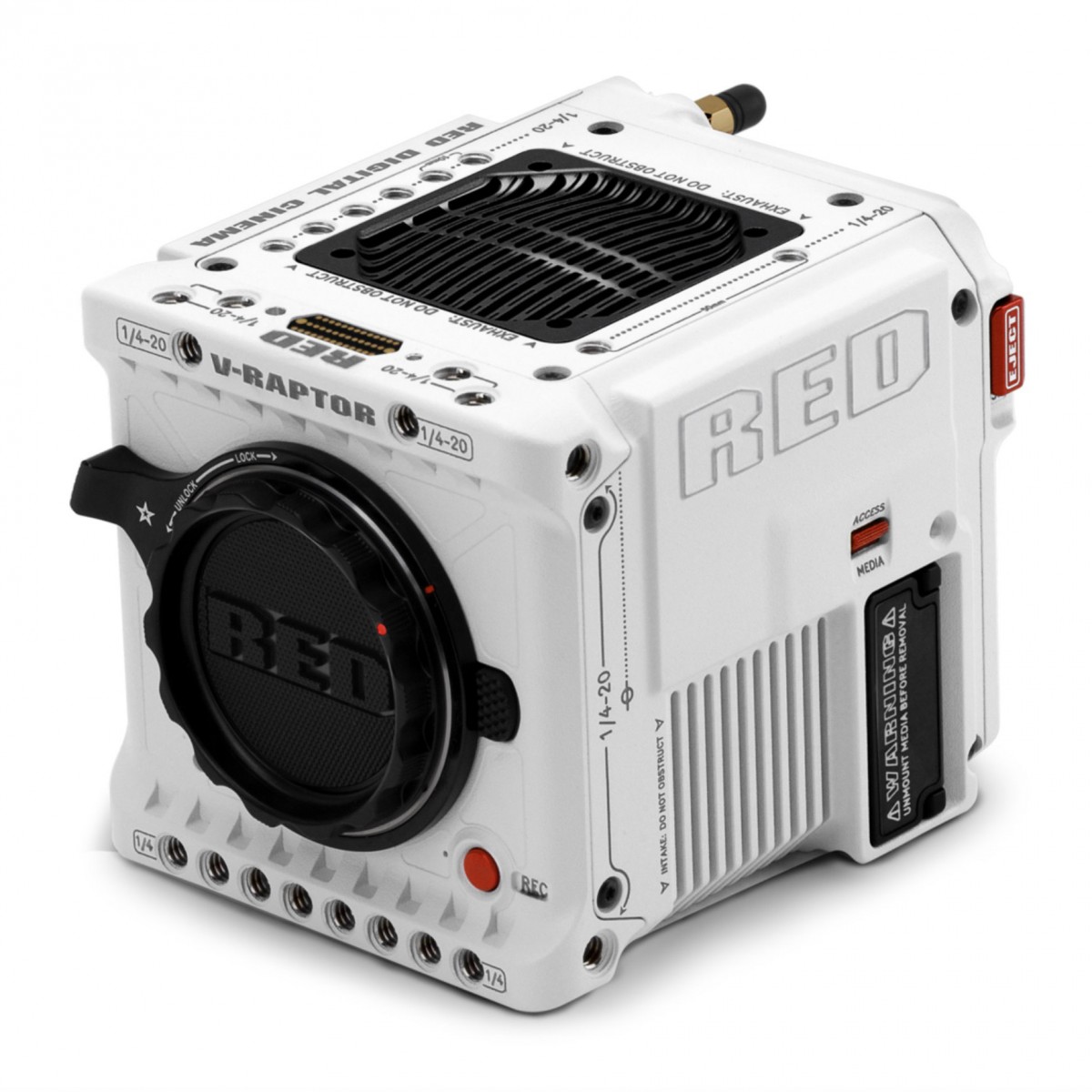

Pełna lista oferowanych przez kamerę klatkaży w poszczególnych rozdzielczościach przedstawia się następująco:
- 120 fps at 8K 17:9 (8192 x 4320),
- 150 fps at 8K 2.4:1 (8192 x 3456),
- 140 fps at 7K 17:9 (7168 x 3780),
- 175 fps at 7K 2.4:1 (7168 x 3024),
- 160 fps at 6K 17:9 (6144 x 3240),
- 200 fps at 6K 2.4:1 (6144 x 2592),
- 192 fps at 5K 17:9 (5120 x 2700),
- 240 fps at 5K 2.4:1 (5120 x 2160),
- 240 fps at 4K 17:9 (4096 x 2160),
- 300 fps at 4K 2.4:1 (4096 x 1728),
- 320 fps at 3K 17:9 (3072 x 1620),
- 400 fps at 3K 2.4:1 (3072 x 1296),
- 480 fps at 2K 17:9 (2048 x 1080),
- 600 fps at 2K 2.4:1 (2048 x 864).
