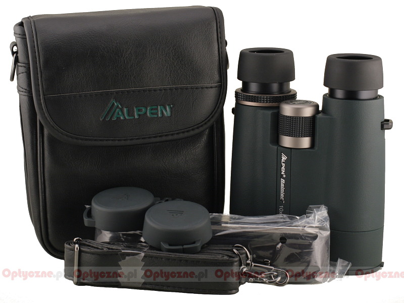

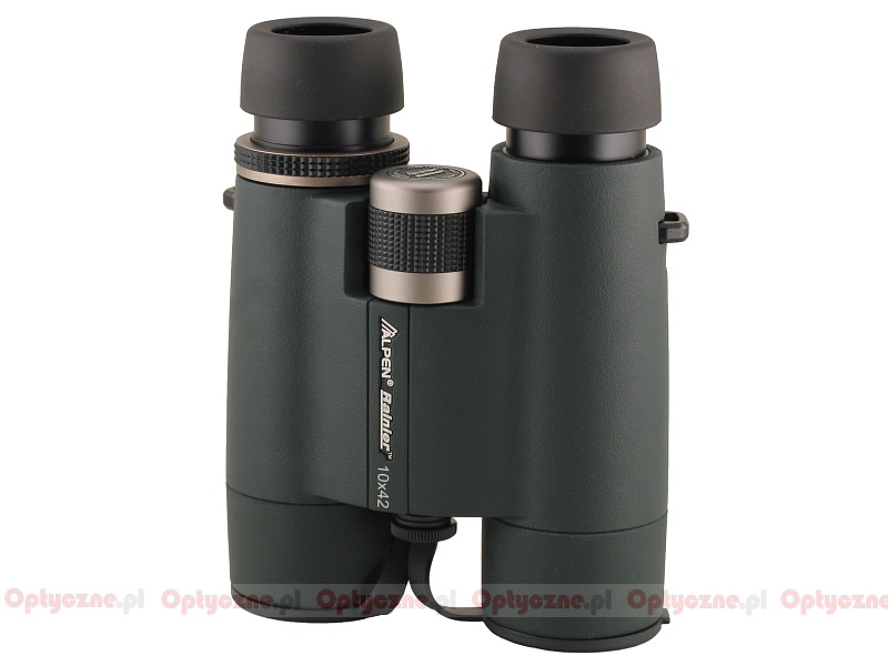

Seria Rainier zawiera najlepsze i najdroższe lornetki w ofercie firmy Alpen Optics. Obejmuje ona modele 8x32, 10x32, 8x42 i 10x42 - wszystkie z pryzmatami dachowymi Schmidta-Pechana ze szkła BaK-4, w których na powierzchnię odbijającą nałożono 60 warstw powłok metalicznych SHR, co ma zminimalizować straty światła do około 1%. Dodatkowo pryzmaty te zawierają powłokę fazową PXA. Wszystkie granice powietrze-szkło w lornetkach tej serii są pokryte wielowarstwowymi powłokami UXA, co w sumie z powłokami na pryzmatach ma dawać całkowitą transmisję instrumentu sięgającą 90%.
Korpusy lornetek Rainier wykonano ze stopów magnezu pokrytych wysokiej klasy obiciem gumowym, co ma zapewniać pełną wodoodporność, a także, dzięki wypełnieniu azotem, niezachodzenie wilgocią soczewek instrumentu. System ustawienia ostrości A-Lock pozwala na szybkie jej ustawienie oraz łatwe zapamiętanie wybranych parametrów. Wyciągane obrotowo muszle okularów posiadają zamek typu twist. Lornetka oferowana jest w eleganckim opakowaniu, posiada dodatkowo skórzane etui, wygodny i szeroki pasek. Jak wszystkie modele lornetek Alpen Optics, również modele Rainier posiadają wieczystą gwarancję. Lornetki z tej serii są wyprodukowane w Japonii.

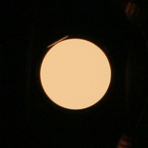

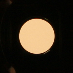

- minimalnie niesymetryczne źrenice wyjściowe.

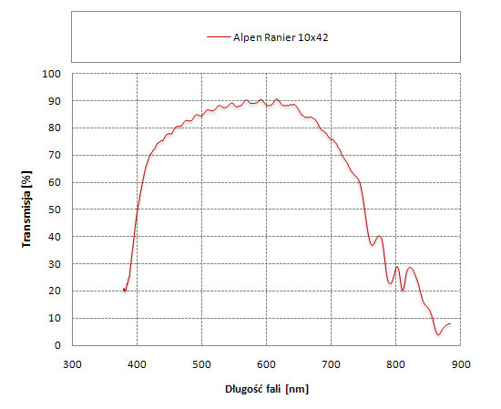

Alpen Rainier 10x42 to lornetka niewątpliwie warta uwagi. Osiąga ona wynik na poziomie najlepszych lornetek najbardziej renomowanych producentów (praktycznie taki sam jak Leica Trinovid), a jednocześnie jest od nich tańsza. W zasadzie, oprócz wyraźnej aberracji chromatycznej i dużej wagi trodno jej cokolwiek zarzucić. Wszystkie pozostałe wady optyczne są korygowane wzorowo lub bardzo dobrze, obudowa jest bardzo solidna, a korpus wykonany z kompozytów magnezowych. Kupujący dostaje też wieczystą gwarancję. Trudno wymagać więcej! Choć patrząc na poniższy wykres transmisji wydaje się, że jeszcze tutaj jest ciut do nadrobienia do najlepszych. W centrum zakresu widzialnego średnia transmisja sięga 88.5%, a więc wyniku bardzo dobrego, choć nie wybitnego.

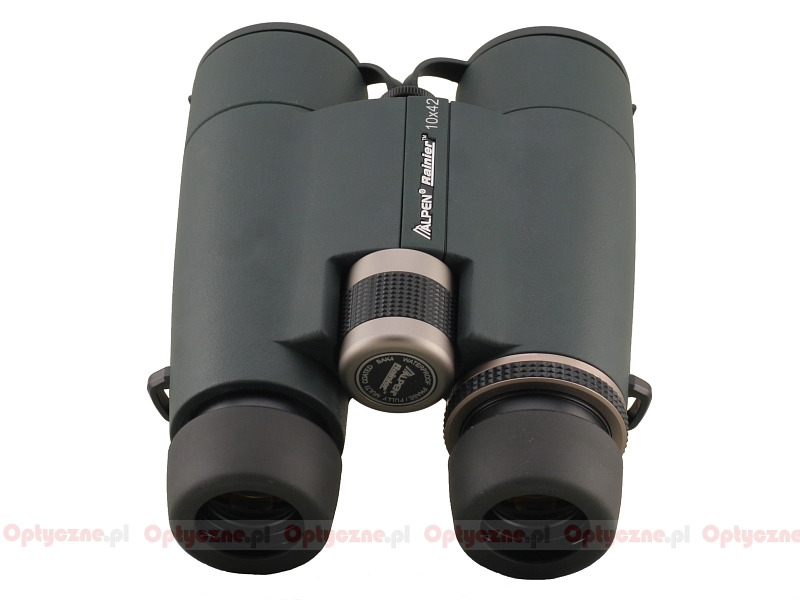

Korpus łudząco podobny do MR 3 Ecotona, pewnie równierz pochodzi z tej samej fabryki. Co do wad, dla wielu dyskwalifikująca może być masa, stanowczo za duża jak na tę klasę sprzętu. Trochę za duzy jest też zakres obrotów śruby centralnej, ciężko będzie cokolwiek szybko zogniskować . No i producent "poszedł na skróty", wybaczcie kolokwializm; lornetka ma duże pole widzenia , które zawdzięcza zaniżonemu powiększeniu a nie okularom o odpoowiednim polu.
