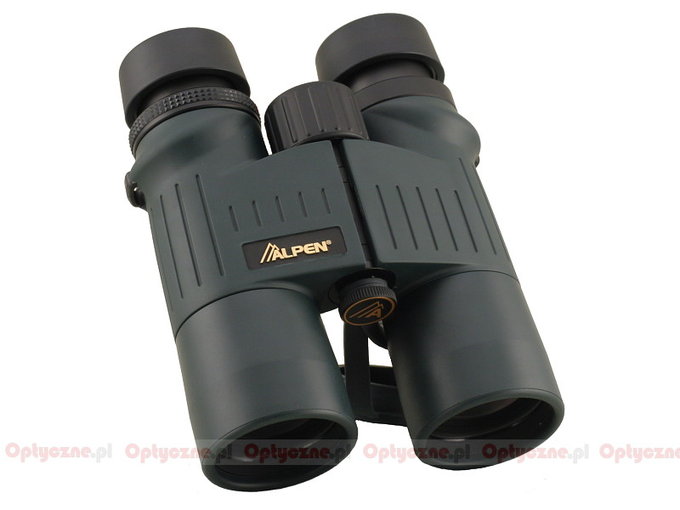

Seria Apex obejmuje dachowopryzmatyczne modele o parametrach: 8x32, 10x32, 8x42, 10x42, 8.5x50,10x50 i 12x50. Pryzmaty są wykonane ze szkła BaK-4 i ułożone w systemie Schmidta-Pechana. Na powierzchnię odbijającą nałożone są powłoki metaliczne HR, a dodatkowo na pryzmatach znajduje się powłoka fazowa PXA. Wszystkie granice powietrze szkło w lornetkach z tej serii są pokryte wielowarstwowymi powłokami antyodbiciowymi.
Lornetki zamknięte są w lekkiej obudowie, pokryte gumowym obiciem, wodoodporne i wypełnione azotem. Producent udziela na nie wieczystej gwarancji.

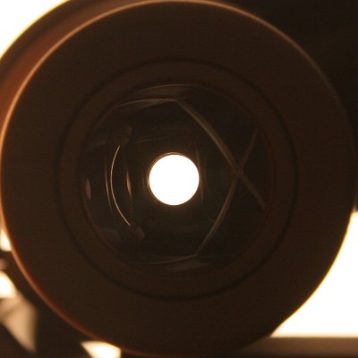

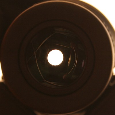

- pościnane źrenice wyjściowe,

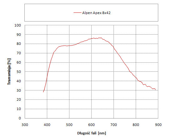

- zbyt mała transmisja w niebieskiej części widma,

Niewątpliwą zaletą testowanej lornetki jest jej niewielka waga i
poręczność. To ucieszy wielu miłośników przyrody, którzy nie odczują jej
ciężaru podczas długich wycieczek. Ta mała waga i niewielkie gabaryty
pokazują jednak jedną ważną prawdę - wszystko ma swoją cenę. W
lornetkach dachowych najłatwiej oszczędzić na wadzę i rozmiarach całego
instrumentu ograniczając rozmiar pryzmatów. Choć w przypadku Apexa
konstruktorzy starali się ograniczyć straty związane ze zmniejszeniem
pryzmatów do minimum - to i tak je widać. Źrenice wyjściowe są ścięte,
małe pryzmaty wymusiły małe pole własne okularów i przez co małe pole
widzenia całej lornetki, które na dodatek na brzegu pola mogłoby być
trochę ostrzejsze i mieć mniejszą aberrację chromatyczną.
Z drugiej strony, w tak małej obudowie dało się zamknąć sporo zalet. Lornetka dobrze koryguje komę i astygmatyzm, dobrze odwzorowuje biel, jest poprawnie skolimowana, ostrzy już od 1.3 metra, jest prawidłowo wyczerniona wewnątrz i stosunkowo dobrze pracuje pod światło.
Alpen seriami Rainier i Apex ładnie za to uzupełnił swoją ofertę. Rainiery są solidne, ciężkie i konstruowane bez kompromisów, przeznaczone dla osób które ponad małą wagę instrumentu przedkładają jego własności optyczne. W Apexach jest na odwrót. To lornetki, dla tych którzy chcą mieć instrument mały i lekki, ale wiedzą, że trzeba zapłacić za to trochę gorszymi własnościami optycznymi niż w wyższych i droższych seriach lornetek.
Poniższy wykres pokazujący przebieg transmisji lornetki w zależności od długości fali pokazuje, że w stosunku do wyższych serii oszczędzono także na powłokach. Mamy tutaj do czynienia z popularnymi ostatnio zielonkawymi powłokami wielowarstwowymi, które dają transmisję na poziomie 80-85%, a więc nawet około 10 procent mniej niż w lornetkach z najwyższej półki. Wykres wyraźnie pokazuje nam skąd bierze się zielonkawy odcień powłok. Lornetka osiąga bowiem najwyższą transmisję około 86% dla światła czerwonego, w środku zakresu widzialnego wartość ta spada do około 81%, a dla światła zielonego i niebieskiego schodzi poniżej 80%. Ponieważ właśnie tych fotonów odbija się od granic ośrodków stosunkowo najwięcej, powłoki wydają nam się ciemnozielone.

Ucina niebieski. Można by powiedzieć że ma WB ustawione na Daylight (na sztywno) :)
