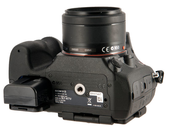

Sony A77 jest zasilany akumulatorem litowo-jonowym NP-FM500H o pojemności 1650 mAh i napięciu 7.2 V. Rozładowanie następuje po wykonaniu około 800–900 zdjęć. Przy fotografowaniu z lampą błyskową zużycie energii jest dużo większe. W zestawie znajduje się ładowarka o oznaczeniach BC-VM10A. Czas ładowania wynosi blisko 3 godziny. W prawym górnym rogu ekranu i wizjera wyświetla się precyzyjny, procentowy wskaźnik rozładowania akumulatora. Stałe zasilanie aparatu może być zapewnione dzięki opcjonalnemu zasilaczowi AC-PW10AM.

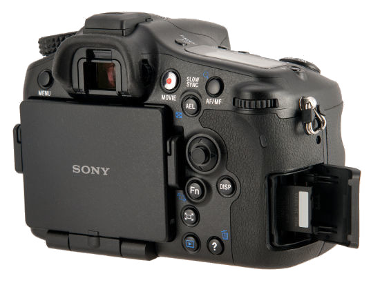

Sony A77 jest kompatybilny z dwoma typami kart pamięci:
  • Memory Stick PRO Duo lub PRO-HG Duo,
  • SD/SDHC/SDXC.
Jedna kieszeń na oba rodzaje kart znajduje się po prawej stronie aparatu pod plastikową klapką.

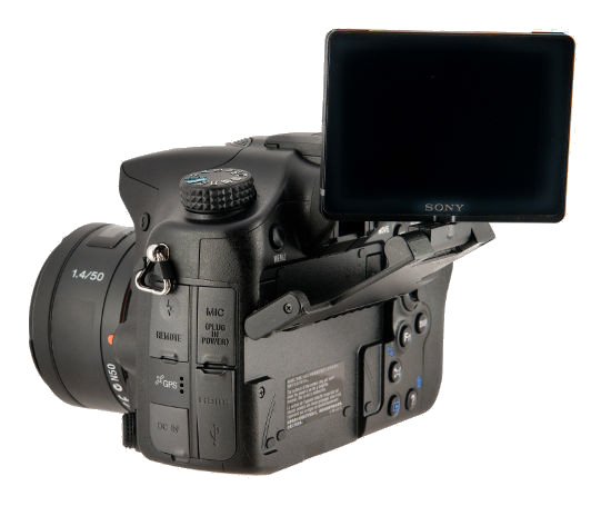

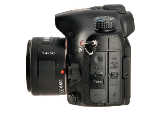

W stosunku do modelu A65, w A77 mamy o jedno gniazdo więcej. Jest nim złącze PC. Na lewej ściance aparatu, wraz z wbudowanym modułem GPS, znajduje się zatem:
  • gniazdo wężyka spustowego,
  • gniazdo PC do wyzwalania lamp studyjnych,
  • gniazdo zewnętrznego zasilania DC,
  • gniazdo zewnętrznego mikrofonu (minijack o średnicy 3.5 mm),
  • wyjście HDMI typu C,
  • USB 2.0 Hi-Speed miniB (PTP).
Sony A77 może być wyzwalany za pomocą opcjonalnego pilota zdalnego sterowania o oznaczeniach RMT-DSLR1.

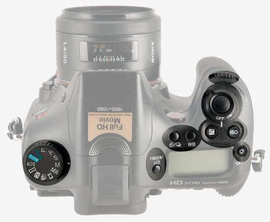

Przyciski
Wokół spustu migawki jest pierścień – włącznik aparatu. Obok umiejscowione zostały dwa przyciski wklęsłe (kompensacji ekspozycji i czułość ISO) oraz dwa wypukłe (tryb migawki i balans bieli). Po lewej stronie ekranu monochromatycznego jest przełącznik obrazu pomiędzy wyświetlaczem a elektronicznym wizjerem, a po prawej podświetlanie LCD.
Sony Alpha SLT-A77 - Budowa, jakość wykonania i funkcjonalność
Na górze, po lewej stronie odnajdujemy pokrętło trybów pracy aparatu. Znajdują się na nim następujące pozycje:
  • AUTO,
  • AUTO+ – rozszerzony tryb automatyczny z rozpoznawaniem fotografowanej sceny,
  • P – tryb półautomatyczny,
  • A – priorytet przysłony,
  • S – priorytet migawki,
  • M – tryb ręczny,
  • MR - przywołanie zapisu ustawień własnych,
  • Film,
  • Szybkie zdjęcia seryjne,
  • Zdjęcia panoramiczne 3D,
  • Zdjęcia panoramiczne,
  • SCN – programy tematyczne.

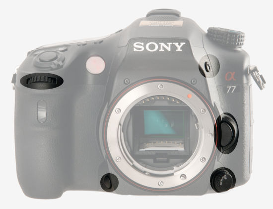

Z boku, w zasięgu lewej ręki umieszczono okrągły przełącznik ustawiania ostrości MF/AFC/AFA/AFS, a także przycisk podnoszący lampę błyskową. Przy bagnecie jest blokada obiektywu, a po drugiej stronie przycisk głębi ostrości.

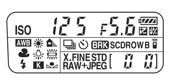

Jedną z głównych różnic w stosunku do modelu A65 jest obecność w Sony A77 monochromatycznego ekranu LCD typowego dla zaawansowanych lustrzanek Canona, Nikona, czy Pentaksa. Na ekranie wyświetlane są główne ustawienia aparatu. Jego schemat przedstawiamy poniżej.
