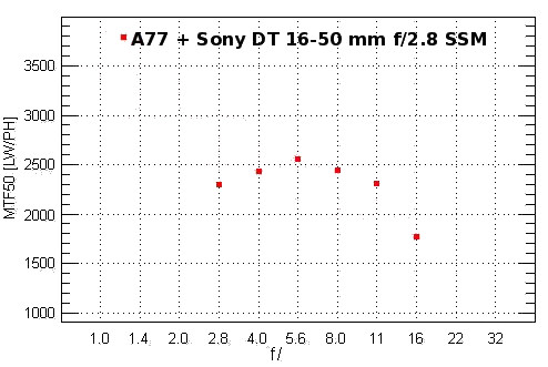

Poniższy wykres prezentuje średnią rozdzielczość MTF50 zmierzoną na zdjęciach JPEG pochodzących wprost z aparatu, przy użyciu obiektywu Sony DT 16–50 mm f/2.8 SSM dostępnego w zestawie z aparatem. Wszystkie zdjęcia testowe wykonane zostały przy najmniejszym stopniu wyostrzenia w aparacie, wynoszącym −3. Styl obrazu został ustawiony na Neutral, którego w A65 nie było.
Sony Alpha SLT-A77 - Rozdzielczość
Minimalne wyostrzenie zdjęć JPEG w Sony A77 nie jest duże, co pokazują wykresy kontrastu. Zmierzone na nich wartości MTF50 są przy tym większe od wartości mierzonych na RAW-ach, co świadczy o braku ewentualnego rozmycia JPEG-ów. Sony oferuje więc użytkownikowi neutralne pliki JPEG bez narzucania mocnego wyostrzenia.
Wyniki rozdzielczości dla zdjęć JPEG z A77 zgadzają się z tym, co widzieliśmy w teście A65. Otrzymaliśmy maksymalne wartości nieco powyżej 2500 LWPH. Nie jest to jednak aż tak dużo w stosunku do tego, co pokazały matryce 16-megapikselowe z innych aparatów Sony. Zobaczmy jednak co wynika z analizy RAW-ów.

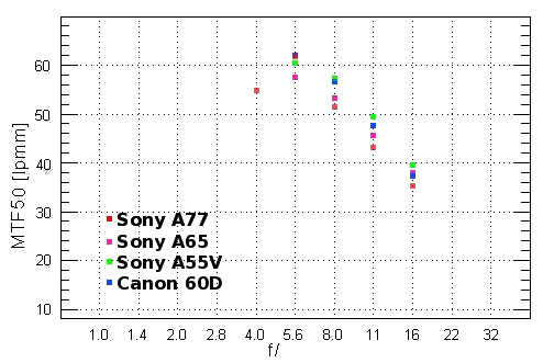

Do naszej standardowej procedury obliczania rozdzielczości na zdjęciach RAW użyliśmy aż czterech obiektywów: Sony DT 16–50 mm f/2.8 SSM, Sony Carl Zeiss Vario Sonnar 24–70 mm f/2.8 T* SSM, Sony 50 mm f/1.4 i Sigma 30 mm f/1.4 EX DC. Najlepszy wynik uzyskaliśmy z obiektywem 16–50 mm i pomiary z jego udziałem umieściliśmy na wykresie.
Do punktów pomiarowych z A77 dołączyliśmy wartości mierzone na przysłonie f/4, ale jak widać, maksimum MTF50 przypada na f/5.6. Wyniki z A77 różnią się zdecydowanie od tego, co widzieliśmy w teście A65. Przede wszystkim średnia wartość rozdzielczości jest dużo wyższa od A65 na tyle, że A77 dorównuje wynikom z 18-megapikselowej matrycy Canona 60D. Na dodatek nie otrzymaliśmy teraz znaczących różnic między składowymi rozdzielczości, co w A65 objawiło się między innymi poprzez wysoką odpowiedź w częstotliwości Nyquista dla jednej ze składowych. Wyniki rozdzielczości dla A77 są więc lepsze od A65, ale nie aż tak duże jakbyśmy oczekiwali po 24-megapikselowej matrycy APS-C.
