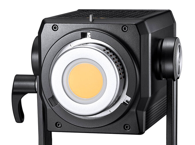

Oferta lamp marki Godox powiększyła się o mocną, 600-watową jednostkę świecącą światłem dziennym, wyposażoną w mocowanie akcesoriów Bowens - model Knowled M600D.

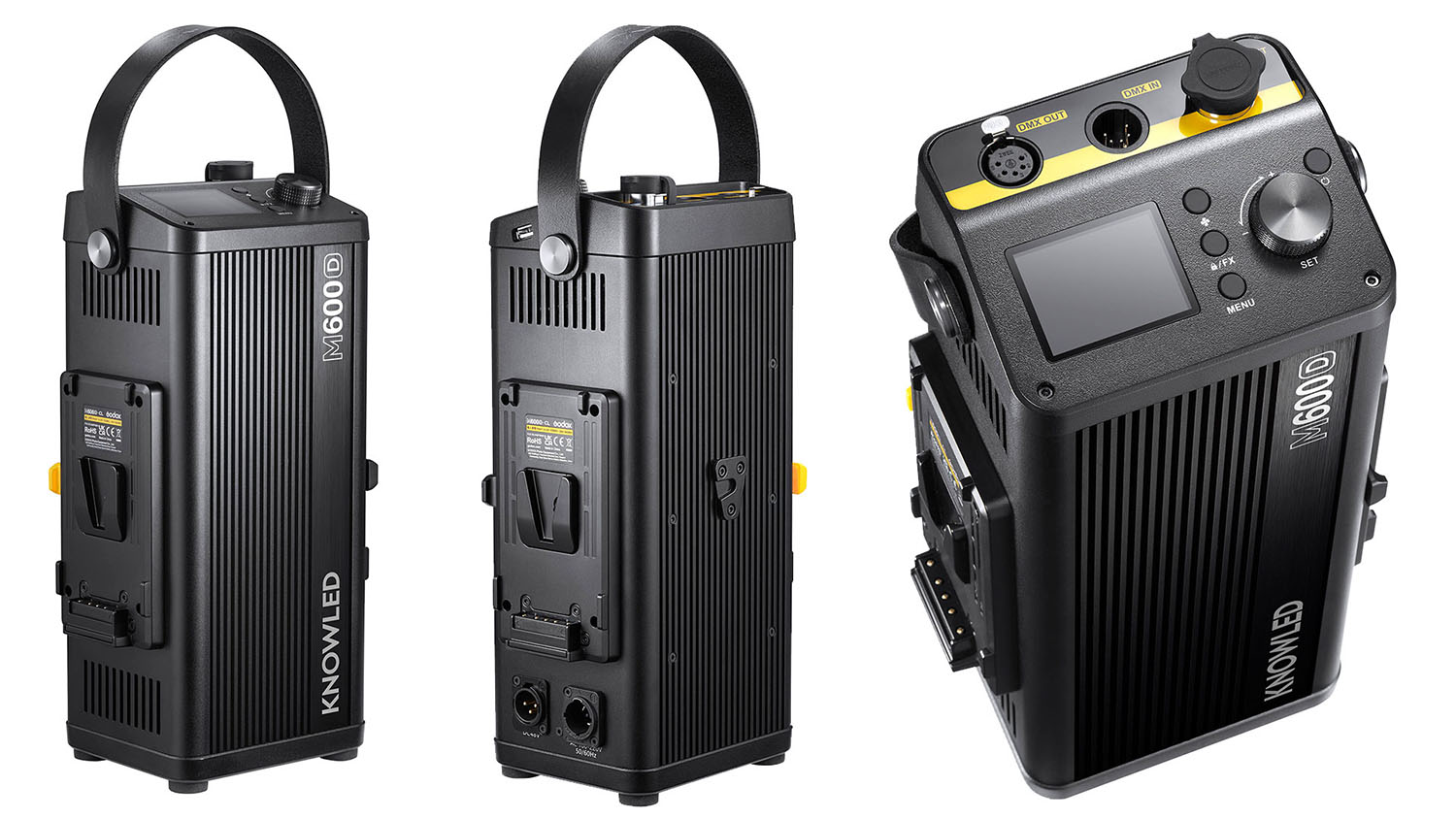

Lampa oferuje natężenie oświetlenia wynoszące 15700 luksów (46700 z nasadką fresnel) w odległości 3 metrów od głowicy. Podobnie, jak w przypadku innych naprawdę mocnych lamp LED, ta ostatnia jest oddzielona od modułu zasilającego. Co ciekawe, pomimo tak dużej mocy, możliwe jest zasilenie urządzenia z akumulatorów V-Mount.

- Wymiary modułu zasilającego: 332.4 x 121.6 x 179.2 mm,
- Waga modułu zasilającego: 3.99 kg.
