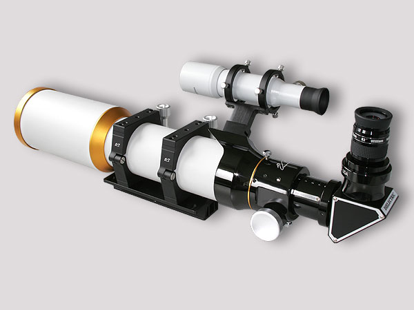

Tajwańska firma William Optics zapowiedziała pojawienie się nowego modelu refraktora o nazwie Megrez 90 APO. Ma on wejść do sklepów już w lipcu b.r. Jak łatwo wywnioskować z nazwy, średnica obiektywu będzie wynosić 90 mm. Jego ogniskowa to 621 mm, więc światłosiła teleskopu wyniesie f/6.9, co jest bardzo uniwersalną wartością. Obiektyw to dwuelementowy apochromat dzielony powietrzem, w którym jeden z elementów jest zbudowany ze szkła FPL-53. Długość teleskopu ze złożonym odrośnikiem będzie wynosić 450 mm, a waga 3.2 kilograma.
Oczywiście teleskop będzie wyposażony w dwucalowy wyciąg okularowy, do którego będzie można włożyć jedną z wysokiej klasy nasadek kątowych produkowanych przez WO.
Do refraktora dołączana będzie aluminiowa walizeczka o wymiarach 59cm x 21cm x 18cm.
